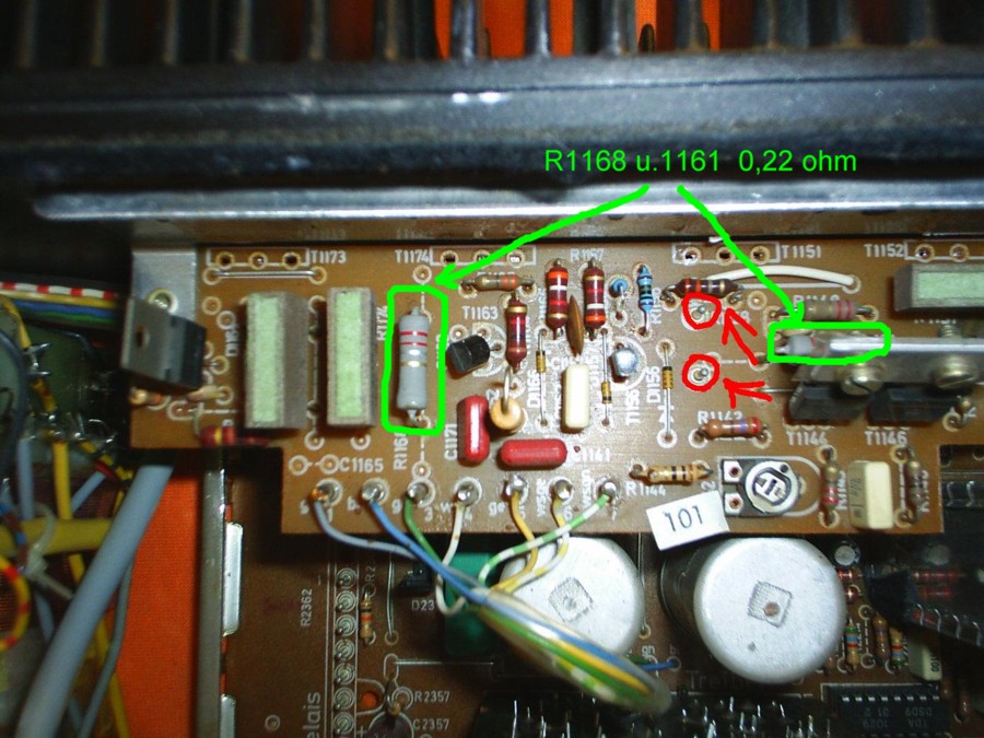

      wenn ich mir den Widerstand so ansehe, dann ist ein 5W Widerstand der geeignete Ersatz.
      Hat man erst etwas Erfahrung gesammelt, erkennt man an Bauform und Groesse,
      was so ein Widerstand aushalten muss.
      Um die Belastbarkeit zu berechnen, muesste man den maximalen Strom kennen, der durch ihn fliesst.
      Aus der Ausgangsleistung kann man 5A annehmen, das macht 5,5W. Weil der Widerstand nicht staendig damit belastet wird, ist ein 5W Typ schon richtig gewaehlt.
      Hallo Michael,
      habe mich mal deines Fotos bedient und die beiden identischen Widerstände in Grün mackiert, worum es hier geht ist die Leistung zu bestimmen, da im Plan dazu keine Angaben gemacht sind.
      Wenn ich mir die Bauform und Größe anschaue gehe ich nicht davon aus das es sich um 5 Watt Typen handelt, eher um 1 Watt. Ich habe hier auch mehrere neue Widerstände in gleiche Bauform, nur andere Widerstandswerte und die Leistungsangaben laut Hersteller sind 1 Watt. Es schadet aber auf keinen Fall 5 Watt Typen einzusetzen, vorausgesetzt du kannst sie unterbringen.
      Gruß Josef
