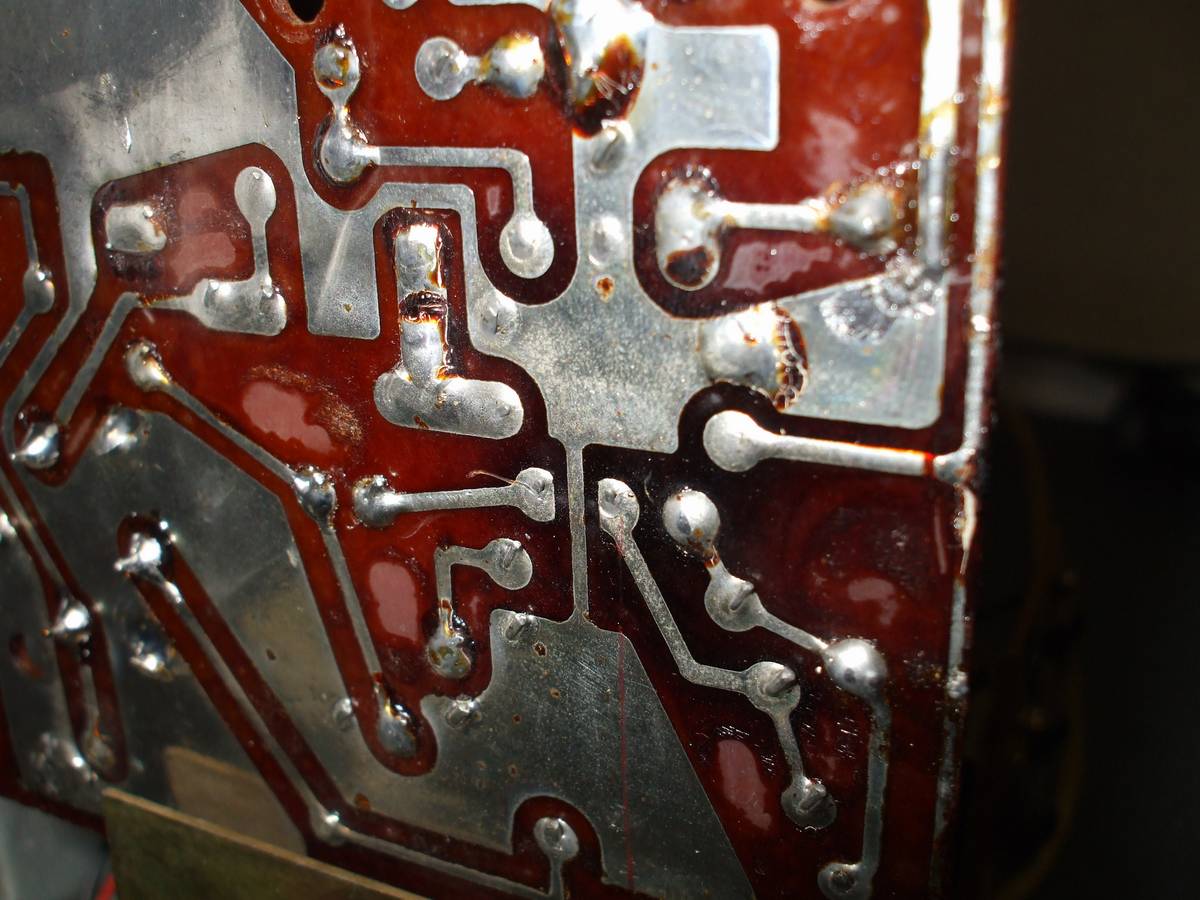

Hab mal irgendwann was angekündigt zum Thema:
"wie sehen schlechte Lötstellen aus?"
Hab hier mal was, wenn jemand noch mehr hat, dann her damit:
So sieht z.B. ein schlechter Röhrensockel aus (ECL 86) auf einem Platinenradio.
Die Schwarzfärbung der Platine deutet schon auf eine hohe thermische Belastung, auch der Lötstellen hin.
Da muß man dann immer erstmal aufmerksam werden...
