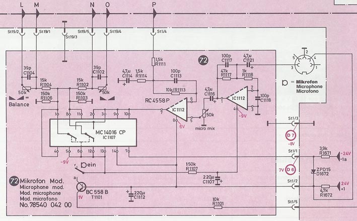

      Servus SABA-Freunde,
      eine Frage zum Mikro-Anschluß beim MI 215.
      Mein Mono-Mikro Sennheiser Black Fire 521
      möchte ich an den MI 215 anschließen. Mikro
      hat einen 2-pol. Klinker-Stecker, der Verstärker
      einen 5-pol. DIN-Eingang. Ich will einen Adapter
      bauen.
      Auf dem Schaltplan (siehe Foto) ist Stift 2 Masse,
      denke ich. Welchen der weiterführenden Stifte,
      3 oder 4 verbinde ich mit dem Plus des Klinker-
      Steckers? Oder muss ich beide zusammenlöten?
      Wer sich mit Schaltplänen auskennt, kann dies
      sicher schnell auflösen.
      Jürgen
      Hallo Jürgen,
      der entscheidende Pin ist die 3, daran kommt das "heiße" Ende des Mikrophons. Über den Pin 4 wird sogar recht professionell für einen HiFi Verstärker eine Phantom-Spannung für die Versorgung von Mikes mit eingebautem Vorverstärker herausgegeben.
      Aber bei dem Sennheiser kannst Du einfach den Plus des Klinkensteckers mit der 3 und die Masse mit 2 verbinden (Phantomspeisung braucht das nicht). Außerdem: Ich löte mir meine Adapter auch fast immer selber zusammen, auch wenn man die kaufen kann :grins:
      Gruß, Gunnar
      Gruß, Gunnar
      Danke für die schnelle Hilfe.
      Adapter fertig, Mikro funktioniert, Kassette läuft.
