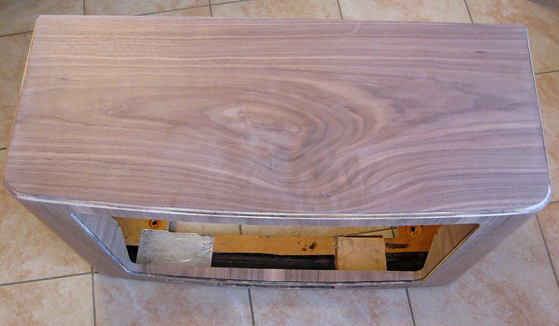

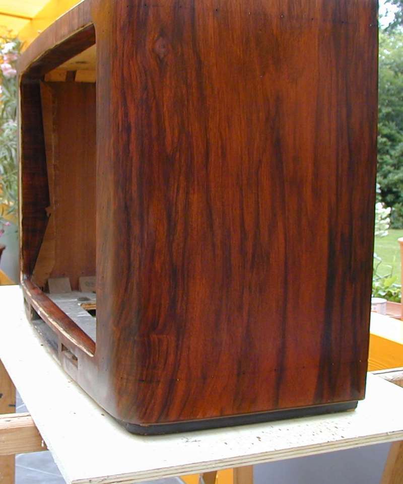

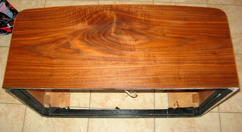

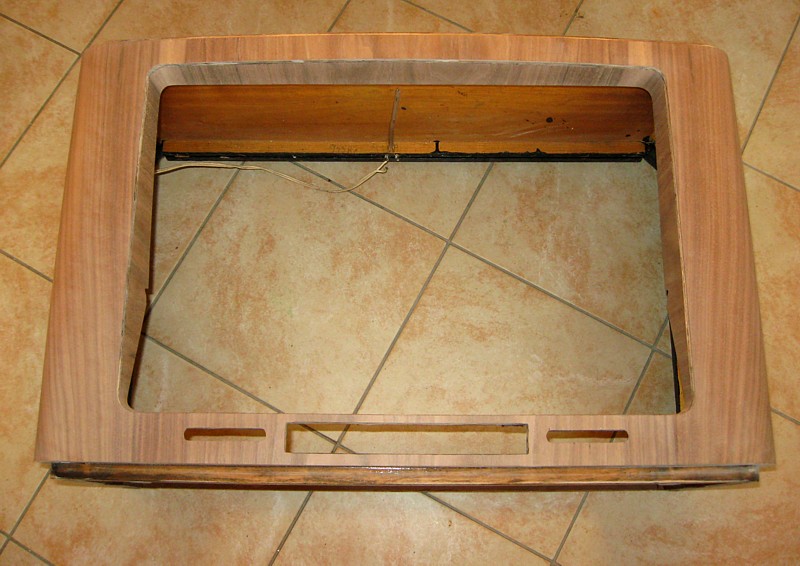

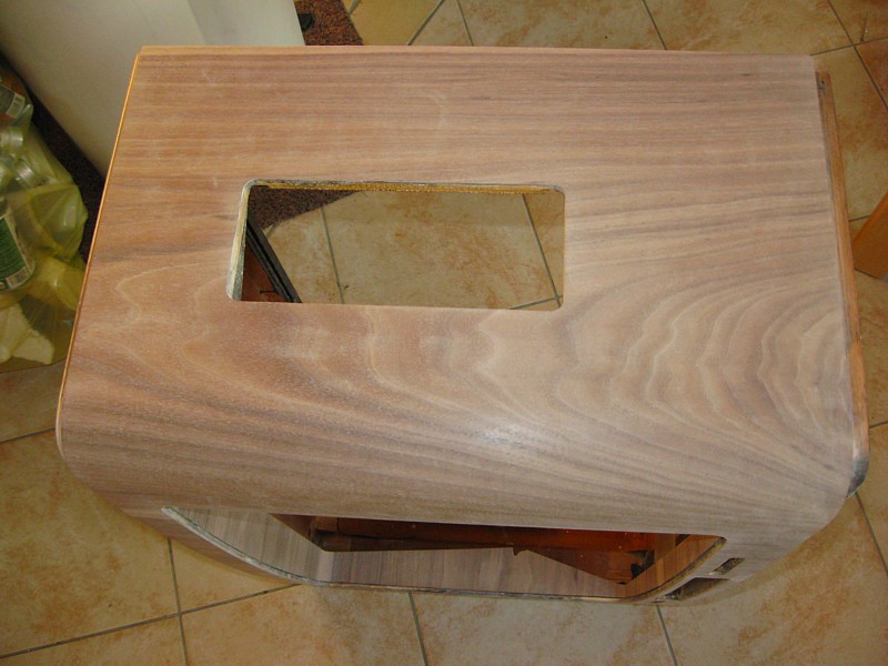

Ok, dann will ich euch mal verraten welche Alternative zum Furnierkleber gemeint war. Es handelt sich um Latex-Bindemittel, auch bekannt unter Elefantenhaut. Wie Heino das in 35 die Verarbeitung mit Leim beschrieb wird auch hier beidseitig aufgetragen, durchtrocken lassen und mit dem Bügeleisen (höchste Stufe) aufgebügelt. Ich hab das mal mit einem Stück Furnier auf ein Brett ausprobiert, es hält extem gut, auch der Test, auf ablösen, mit Wasser das geklebte Furnier benässt, hat es problemlos überstanden.
Zum Abschluss hier noch ein paar Bilder vom furnierten 5050.
hier schon mit Beize behandelt.
