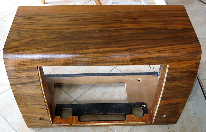

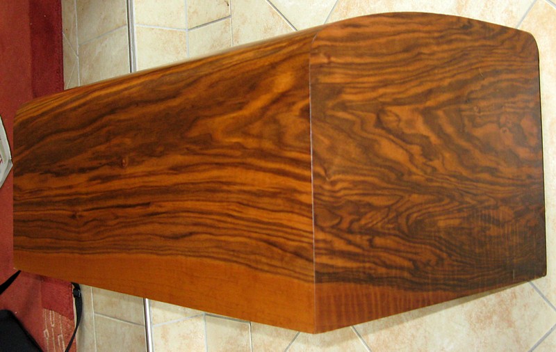

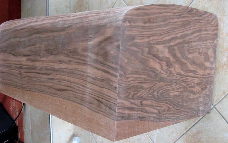

      Zum heutigen Stand noch ein paar Bilder.

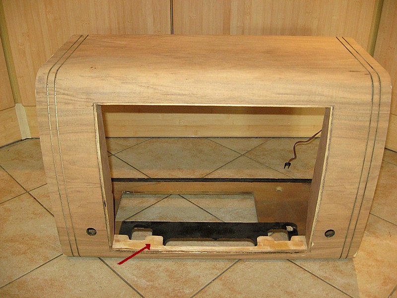

      das abgeschliffene Gehäuse mit entfernten Zierleisten, (roter Pfeil) Furnierschaden

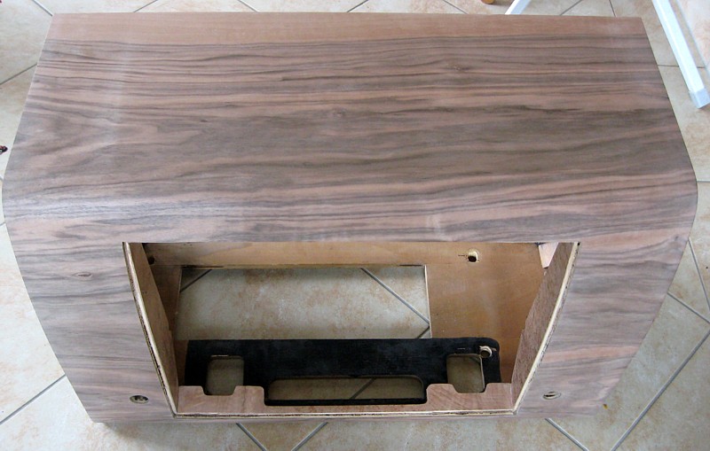

      neu furniert und geschliffen.
      nach dem Beizen, die Nuten für die äßeren Zierleisten werden erst vor der letzten Lackschicht neu gefräst.

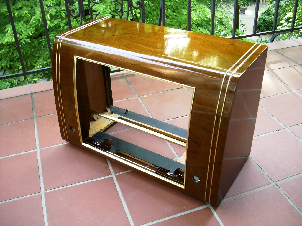

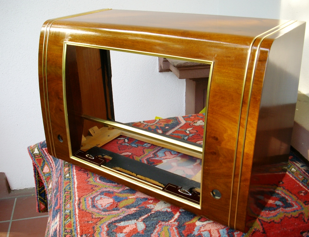

      Heute geht es hier wieder etwas weiter.
      Was inzwischen geschah: Gehäuse gereinigt, alle Messingteile von Korrosion und Lackresten befreit, mit Stahlwolle poliert, zaponiert.
      Die Holzflächen gereinigt und mit Möbelpolitur aufgefrischt, der Lack hat zwar schon leichte Risse in der Oberfläche, hält aber noch Bombenfest, wie sich beim Abkleben der Zierleisten und Abreißen des Kreppbandes gezeigt hat, Schäden hat er sonst nicht, daher lasse ich ihn so.
      Die Schallwand ist gewaschen und trocknet in der Sonne. Morgen will ich dann endlich alles zusammenbauen...

      wie kriegst Du diesen Glanz mit Möbelpolitur hin? Ich hab das schon mit Renuwell, Polyboy und Clou versucht, aber nie diesen Glanz erreicht. Wieviele "Gänge" machst Du ? Mit Zwischenpolitur? wieviel Wartezeit zwischen den Bearbeitungen? Wenn die Politur noch feucht ist sieht es aus wie auf Deinem Foto; ist dei Politur getrocknet, wird sie wieder ziemlich matt.
