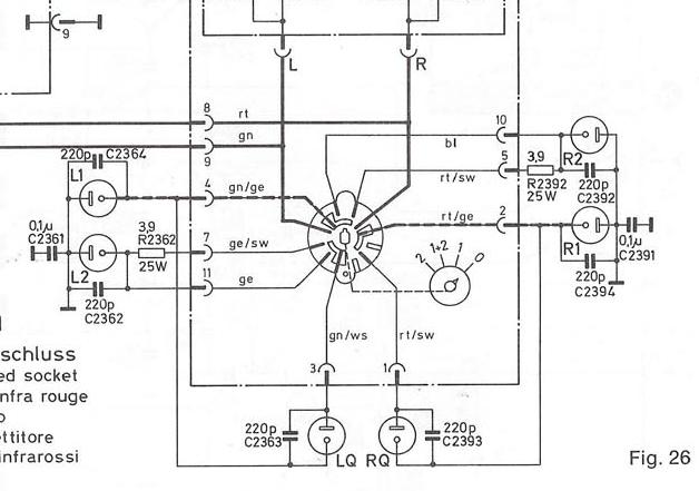

      ein Thread hätte bestimmt auch gereicht. Willst du 1Paar an Stereo 1, 1Paar an Stereo 2 und ein Paar an den Quadro Ausgang hängen? Oder alle parallel und an Stereo 1?
      Ich bin mir sicher, dass egal welchen Effekt du dir mit 3Lautsprechern pro Kanal versprichst, du diesen nicht erhalten wirst.
      Du musst aber auf jeden Fall bedenken, dass beim 9241 in Reihe zu den Lautsprechern die an Ausgang 2 angeschlossen werden, jeweils ein 3,9Ohm Widerstand(25W) geschaltet wird.

      Beim 9241 hat Saba wahrscheinlich zur Entlastung der Endstufen vor jeden Kanal des zweiten Lautsprecher Ausgangs einen 3,9 Ohm Widerstand geschaltet. Das bedeutet, dass der Lautsprecherausgang 1 doppelt so laut ist wie Ausgang 2, da ~die Hälfte der Leistung über den Widerstand abfällt (4Ohm Lautsprecher angenommen). Außerdem war das ja nie dazu gedacht beide Lautsprecher Paare in einen Raum zu stellen sondern in zwei verschiedene (Schau mal in die Bedienungsanleitung).
      So lange du dich Lautstärkemäßig nicht im Bereich 30+ bewegst sollten das die Lautsprecher problemlos mitmachen. Außerdem merkt/hört man ja auch wenn die Lautsprecher an ihnre Grenzen kommen
