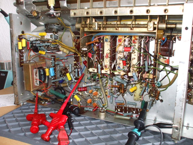

Also ich habe dann mal die beiden Bandfilter innen, da wo die feinen Drähte angelötet sind, nachgelötet.
![](http://saba-forum.dl2jas.com/bildupload/DSCF6861.JPG)
Jetzt war kein MW mehr da, toll!
Gut dachte ich vielleicht liegt es an den Abschirmbechern, die ich natürlich entfernt hatte. also die wieder drauf (ohne festzuschrauben).
Kein Erfolg, AM war tot. nach ca. 2 min war AM wieder da, seltsam.
Habe es dann aber gefunden, durch das Nachlöten zeigte sich ein Aussetzer an der Unterseite des Filters.
![](http://saba-forum.dl2jas.com/bildupload/DSCF6862.JPG)
Das Ding nachgelötet, und AM geht.
Vermutlich ist jetzt auch der eigentliche UKW-Fehler beseitigt.
Ich denke die Lötstelle war der Übeltäter, denn UKW scheint (!) zu gehen.
Aber ich will mich damit nicht festlegen.
Ich lasse das Chassis halt jetzt Probelaufen bis ich mir 100% sicher bin.
