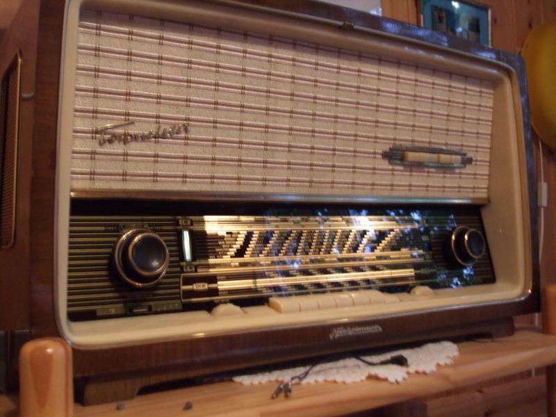

      So, erstmal die gute Nachricht: Der Meister im Ton spielt wieder :)
      Ich bin Heute erstmal zu Conrad geradelt und hab ein paar Widerstände besorgt, die meiner Meinung nach schon leicht angekokelt aussahen:
      Also jetzt läuft er wieder und macht seinem Namen alle Ehre :)
      Trotzdem musste hinter die EZ81 noch ein 330 Ohm Widerstand, da die Spannung trotzdem unzulässig über 30 Volt zuviel hatte, irgendwo ist also immer noch ein kleinerer Fehler.
      Außerdem hab ich die Siebelkos mal durchgemessen, beide waren nurnoch bei 37µF. Wäre es da von Vorteil neue Elkos zu nehmen, oder laden die alten Siebelkos sich vielleicht im Alltagsgebrauch wieder auf?
      Jetzt bin ich eigentlich einigermaßen Zufrieden, bei Gelegenheit wird nach anderen Fehlern gesucht ;)
