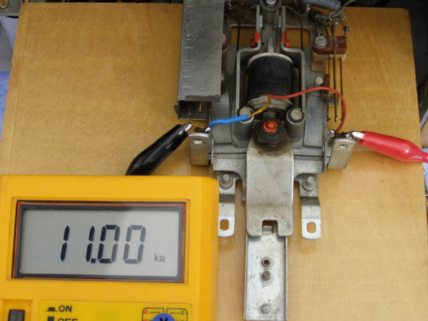

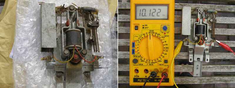

Hallo zurück, habe heute den Spulenhalter abgenommen und dabei das lose gelbe Kabel entdeckt. So gut es ging wieder angelötet und die Spule hat wieder Durchgang.schabu postete

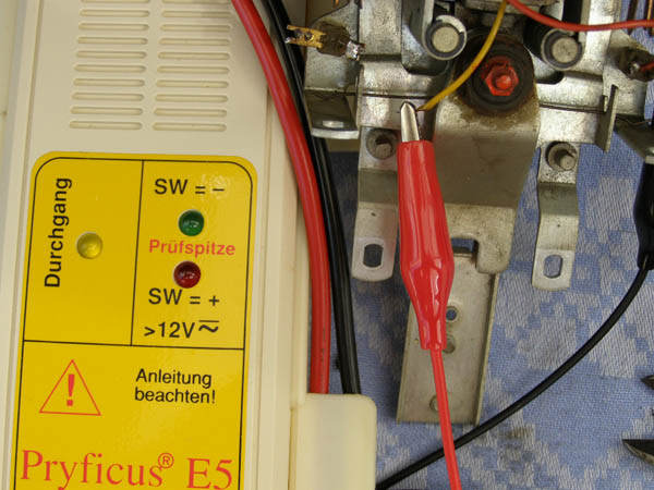

Ja, kann man. Du mußt dazu den Widerstand der Spule messen, einmal zwischen Anfang und Ende der Spule und dann von beiden Enden jeweils gegen Masse. Mach das mal und schreib uns dann, was Du gemessen hast!
Messergebnis der Spule: 11 KΩ. Widerstand gegen Masse: nicht messbar.
