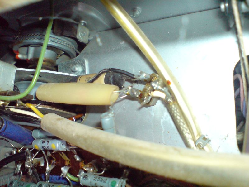

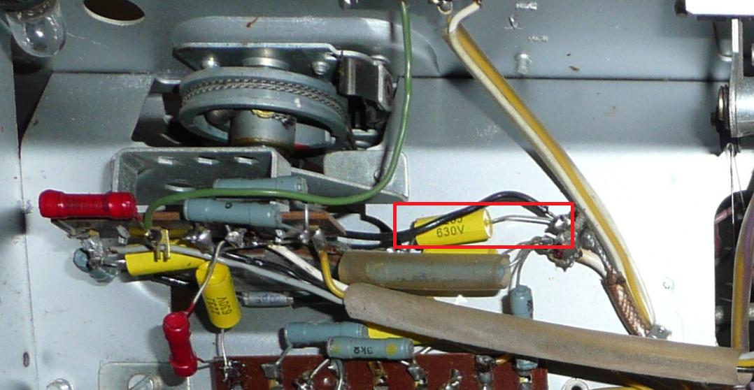

So also die -12V sind da. Auch R 53 ist i.O.. Allerdings beträgt die Spannung vor dem Widerstand 20V zu viel nämlich 185V. R43/42 sind wirklich zu klein und habe beide um die 0.37 - 0.38 M Ohm. Ich habe noch ein paar weitere Spannung gemessen (hab das Radio 1-2 Mins laufen lassen). Nach der Diode sind es 260V (5 zu viel), vor R67(der auch i.O. ist) sind es 215V (auch wieder 5 zu viel). Danach wie genannt 185V (20 zu viel) und an Pin 9 der EABC 80 dann 170-160V
