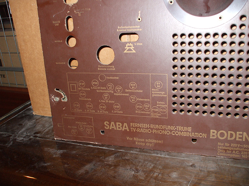

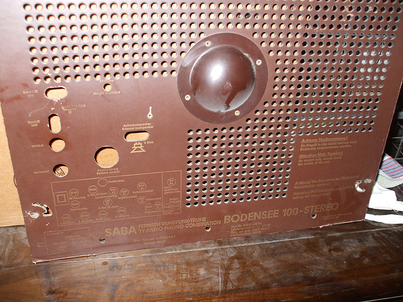

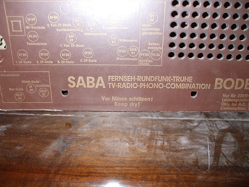

      @ Christoph Nein ich werde sie nicht zersägen. Ich habe einen Tv drin. Aber kannst du mir die Rückwand verkaufen? die würde passen die sind ja Baugleich.
      Also sieht wie folgt aus:
      Die Röhre ist mit 2 schrägen Metallstangen am Chassis festgemacht, was soviel heißt wie : Ich muss Chassis samt Bildröhre komplett rausnehmen.
      Mir wäre es lieber die Röhre drinnen zu lassen , aber das geht nicht.
      Die Kondensatoren sind ja unterm Chassis.
      Es wäre cool wenn mir einer die Maße der RÜckwand sagen könnte. ich will wenigstens versuchen eine anzufertigen die passt. Hier war keine dabei, was wohl auch der Grund ist das der so Dreckig ist.
