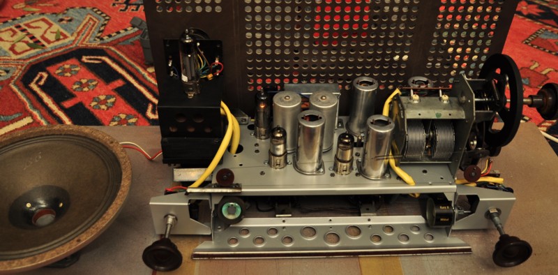

Hier mal ein Foto von zwischendurch:
Besonders viele Flüche hat mich die Achse des Wellenbereichsumschalters und die Seilverbindung zur Trommel der Wellenbereichsanzeige gekostet. Die Trommel selbst ist aus Kunststoff, der leider innen ziemlich zerbröselt war. Somit war auch das Seil nicht mehr in seiner originalen Lage. Zuerst wurde die Trommel mit Kunstharz und feinem Glasfasergewebe verstärkt:
Die richtige Stellung der Seilscheiben und des Seiles herauszufinden hat mich dann über eine Stunde gekostet.

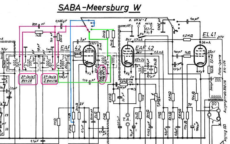

liegt Dir das Schaltbild vor ? Falls nicht - ich habe es vor ein paar Tagen hochgeladen. Man sieht vor dem Gitter der EL41 einen Schalter, der dem 100pF kleinen Koppel-C, welcher immer im Signalweg liegt, einen 0,01µF parallel schaltet. Dieser Schalter ermöglicht also die Wahl zwischen Wiedergabe mit stark beschnittenener / voller Basswiedergabe.
Ich vermute, daß dies den gleichen Sinn hat, wie der Schalter im Freiburg WIII, welcher bei Wahl des Kurzwellenbereichs analog wirkt.

ich habe mir noch einmal das Schaltbild vorgenommen; man erkennt bei genauerem Studium, daß der Klangbild-Schalter auf seiner 2. Ebene mit 5 weiteren Kontakten in die HF-Filter-An-/Verkopplung eingreift. Die Sache ist eher komplex, wie man an dem Schaltbild-Ausschnitt erkennt, worin ich einmal farbig markiert habe, was ich gesehen habe.
Die HF-Spezialisten hier im Forum können sicher genauere Tipps geben, woran der schwache Empfang liegen könnte. Ich vermute schon, daß bei Deinem Gerät noch ein Fehler drin steckt - mein unrestauriertes Meersburg WUS hatte vor ein paar Jahren auf AM noch einigermaßen gut empfangen, wenn auch mit starkem Prasseln und Rauschen (wahrscheinl. aufgrund der alten C´s).

ich denke, das siehst Du völlig richtig; die Klangbild-Umschaltung ist NF-seitig eher simpel ausgelegt. Eben ist mir aber noch aufgefallen, daß eine Ebene des Wellenschalters mit den Kontakten S9, S19, S11 ebenfalls Einfluß nimmt. Diese Schaltkontakte sind im Schaltbild unterhalb der rechten EAF42 eingezeichnet.
Im Schaltbild ist die Verbindung zwischen den beiden Schalterebenen des Klangbildschalters auf den ersten Blick etwas mißverständlich als Doppellinie dargestellt. In anderen Plänen habe ich bei solchen rein mechanischen (!) Verbindungen meist gestrichelte Linien gesehen, damit dies besser von einer galvanischen Verbindung zu unterscheiden ist (wie bei Mehrfach-Drehkos). Allerdings ist das Schaltbild darin konsistent.

S9, S10 und S11 schalten zwischen Tonabnehmer, AM-Empfang und UW-Niederfrequenz um, haben also mit der Klangregelung nichts zu tun. Im Schaltbold ist das etwas missverständlich, weil die Anschlüsse zum UKW-Teil genau zwischen die beiden Ebenen des Klangbildwählers dargestellt sind.

zwar hatte ich das richtig gesehen, aber unter Zeitdruck falsch formuliert: die NF vom UKW-S und vom TA gelangen DIREKT an das Lautstärke-Poti; nur bei AM liegen noch weitere Bauteile im/am Signalweg.
Wenn man NF über den TA-Eingang einspeist - hierfür nahm ich damals einen CD-Spieler - kann man die Wirkung der Klangbildschaltung ohne die gleichzeitige Bandbreitenveränderung im AM-HF-Bereich nachvollziehen.

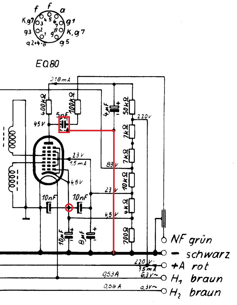

In dem Ding sitzt ein Teerkondi, außen drauf drei Elkos. Zwei davon sind die klassischen mit Alugehäuse, einer ist (wie übrigens zwei weitere im Chassis) mit Teer vergossen und nur durch die Aufschrift "Elyt" als Elko zu erkennen. Abgesehen von wiederum äußerst knapp bemessenen Rangierraum in der Box (hat Saba für die Montage solcher Geräte Kleinkinder beschäfigt?) beschäftigt mich der Teerkondi. Es ist eine geschirmte Ausführung, mit den beiden Kondensatorpolen an einem und der Schirmung am anderen Ende.
Hier mal der Schaltplanauszug. Der Kondensator ist rot markiert.
Lt. Plan liegt die Schirmung - logisch eigentlich - an Masse. Bei mit liegt sie aber am Metallrohr in der Mitter der Fassung der EQ80 - dort liegen auch Pin 3 und 7 der EQ. Im Schaltplan ist die Stelle rechts unter der EQ durch einen roten Kreis markiert.

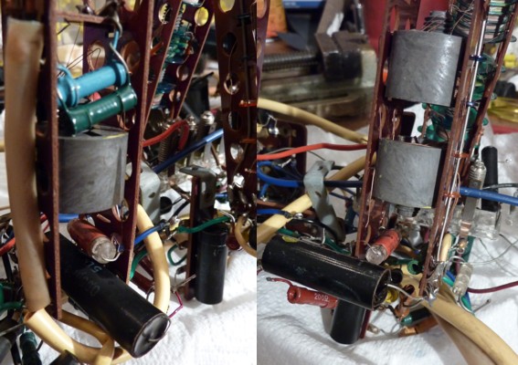

Hier noch ein Foto von der Situation (zugegeben, viel erkennt man nicht). Der Draht der Schirmung fürht gemeinsam mit dem von rechts kommenden schwarzen Kabel zur Mitte der EQ:
Nun meine Frage: liegt hier ein Fehler vor oder gehört das so und der Schaltplan ist falsch? Wäre super, wenn jemand, der so ein UKW-Teil schon mal gesehen hat, Rat wüsste!
