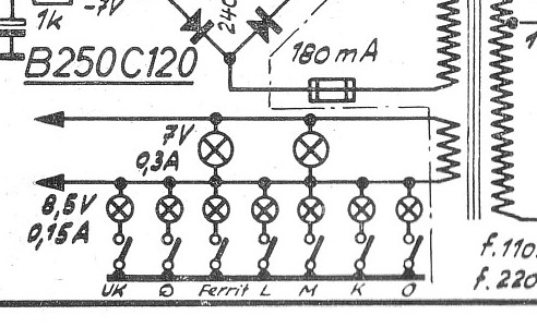

Wenn die 7Volt zu dunkel sind, werden die 8,5er mit Vorwiderstand noch dunkler! Ich bin sicher, Du brauchst 6V-Birnchen. Meine diversen Geräte haben alle 6V-Birnchen. Schau mal nach, ob das mit den 8,5V überhaupt stimmt. Miß mal die Spannung. Wenn die ohne Belastung 8-9V beträgt, brauchst Du 6V-Lämpchen!!
