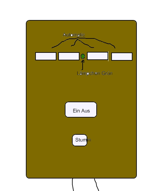

      Leute, das wird ja langsam zu einem Gemeinschaftsprojekt!
      Ich habe heute drüber nachgedacht, wie ich für meinen Freiburg eine Fernbedienung bauen könnte, gehe aber da eher in die mechanische Richtung. Größte Herausforderung hierbei der Elektromagnet... Vielleicht ist Elektronik doch einfacher.
      Zumindest würde ich die von Achim in Post 031 beschriebenen erlaubten bzw. verbotenen Schaltkombinationen mechanisch realisieren, das sollte nicht so schwer sein. Eine Idee dazu hätte ich schon, werde mal eine Skizze machen.

      Hallo Fernbedienungs Kostrukteure,
      auch ich hatte mir schon gelegentlich ein paar Gedanken über einen Fernbedienungsersatz, bzw. einer verbesserten, moderner konzipierten Version, gemacht. Eigentlich benötigt man dazu nur etwa 4 bis 5 Relais, ein paar Dioden und Transistoren, um den automatischen Suchlauf zu realisiern und eben einige einfache Drucktaster. Und wirklich sinnvoll ist eine solche Einrichtung nur bei den Modellen, welche zum Einschalten über ein Stromstoß-Relais verfügen und deren Lautstärkstellung motorisch fernbedienbar ist. Also im Prinzip alle Freiburgs, ab 7. Leider stehen dann die Meersburgs grundsätzlich alle etwas abseits, es sei denn man würde dort einen Lautstärkestellmotor nachrüsten.
      Die Netz-Aus-Schaltung bei z.B. Schwarzwald 6-3D und Freiburg 6-3D ist aus heutiger Sicht als lebensgefährlich einzustufen, weil dort die volle Netzspannung mit den übrigen Signalen über die dünnen Adern der vielpoligen Leitung geführt wird. Und auch der (Wechsel)Schalter innerhalb des Fernbedienungskästchens muss erhöhten Sicherheitsbestimmungen und Berührungsschutz gerecht werden. So was bekommt man heute nicht mehr durch die „Endkontrolle“. Bei diesen Geräten müsste geräteseitig ein Relais nachgerüstet werden – ist dann halt nicht mehr ganz original.
      Sonst sollte bei diesen Geräten grundsätzlich auf die Netz-aus-einschaltfunktion verzichtet werden - so wie es vernünftigerweise im Freiburg 3DS auch herstellerseitig war.
      Und ich denke, dass bei den Fernbedienungen mit direkter Netzfunktion auch original zu diesem Zweck für die Netzspannungsführenden Leitungen etwas robustere Exemplare verwendet wurden, das ganze Kabel war wohl eine Spezialanfertigung, denn es enthielt auch mehrere abgeschirmte Adern, um direkte Stör- sprich Brummeinstreuungen untereinander zu vermeiden.
      Bei den Typen mit Stromstoß Relais sehe ich keine sicherheitsmäßigen Probleme, auch mit Einstreuungen ist da nicht so viel zu befürchten, weil die Spannung für das Relais bei etwa 20V liegt und bei diesen Geräten ohnehin recht unempfindliche Signale auf der Leitung unterwegs sind – hier kann eine ganz „popelige“ Steuerleitung benutzt werden.
