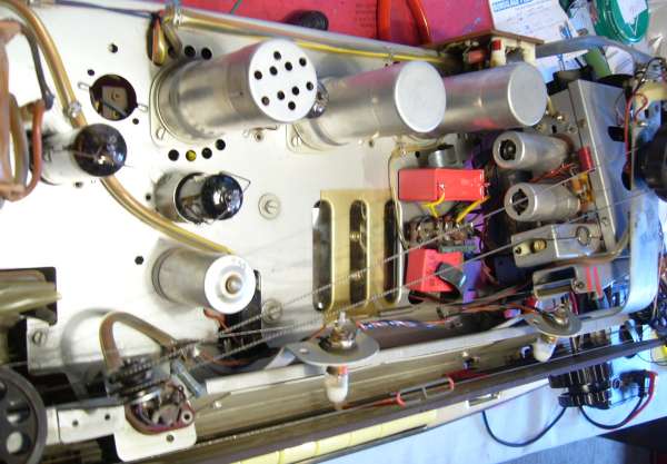

Ja, die dicken sind meistens der Kondensator. Das kannst du aber auch einfach mit den Ohmmeter nachmessen, da die Abschirmung komplett durchgang hat.joha postete
Die 2dicken Drähte sind meiner Meinung nach die Anschlüsse des C, 1 an Mitte Poti, 2 an Lötstützpunkt.
Meine Frage was tun, einen abeschirmten selber machen? Einen normalen + eine Verbindung wie durch die Abschirmung des C ?
Du musst, wie du schon gesagt hast, zusätzlich noch eine Massebrücke reinlöten, da sonst eine Verbindung fehlt, die normalerweise durch die Abschirmung gewährleistet wird.
