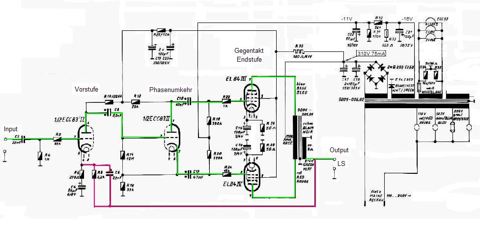

      Was sind diese Symbole mit den 2 Punkten?
      Vorallem wo ist hier der Lautstärke Poti?
      Und welchen Trafo/Aüs brauche ich hierfür?
      Wo bekomme ich diese?

      Lautstärkepoti hat das Gerät keines. Ursprünglich wurde das Gerät mit dem Rundfunkteil HF1 bzw. HF10 verbunden. Da ist der Lautstärkeregler eingebaut.
      Die Bauteile mit den Punkten sind Kondensatoren und unten links im Schaltplan ist ihre Bedeutung aufgeschlüssselt.

      deine Trafosuche hat recht viele Antworten gefunden und ist jetzt wohl zum Endstufenprojekt mutiert. So etwas spricht mich an. Deshalb habe ich mir die Grundig Endstufe NF 2 einmal etwas näher betrachtet- es ist kein wirkliches Wunderwerk, sondern vom Prinzip her eine Standardschaltung, mit verbessertem Wirkungsgrad infolge reduzierten Endröhrenruhestromes.
      Zur Betrachtung habe ich das Schaltbild auf einen Kanal reduziert und die Leitungsführung ein wenig entflochten um es einer Beschreibung, welche ich an dieser Stelle angebracht finde, etwas zugänglicher zu machen.
      Der Signalweg hier grün eingezeichnet, durchläuft zunächst die Vorstufe und wird dort verstärkt. Danach gelangt das Signal über C18 auf das Gitter der Phasenumkehrstufe (Katodyn Schaltung). Dort wird es einerseits von der Anode auf das Gitter der oberen Endröhre geführt, andererseits von der Katode auf das Gitter der unteren Röhre. Die Verstärkung der Phasenumkehrstufe ist 1 – es findet hier also keine Verstärkung statt. Die nun um 180° gedrehten Steuersignale der Endröhren werden jetzt anodenseitig dem Ausgangsübertrager "anvertraut", um von der Sekundärwicklung dem Lautsprecher zugeführt zu werden.
      Eine kleine Besonderheit der GRUNDIG – Schaltung besteht darin, dass die obere Endröhre ihre Steuerspannung über einen 1kOhm Widerstand zugeführt bekommt, während bei der unteren Röhre ein 15kOhm Widerstand vor dem Gitter eingefügt ist. Diese unterschiedlichen Widerstände sollen dazu dienen die abweichenden Quellwiderstände der Phasenumkehrstufe zu kompensieren. Damit wird eine symmetrische Ansteuerung beider Endröhren bis in die Begrenzung sicher gestellt.
      Auch die Arbeitspunkteinstellung ist etwas gewöhnungsbedürftig, hier sieht man, dass sich die Gittervorspannung aus dem Spannungsabfall über den Katodenwiderständen und dem aus einer Zusatzwicklung des Netztrafos erzeugten negativen Spannung zusammensetzt. Damit erzielt man einen relativ geringen Leistungsbedarf der Endstufe bei fehlender Aussteuerung. Das wird aber mit einem etwas höheren Klirrfaktor in der Endstufe „bestraft“. Um diesen Mangel zu beseitigen wurde eine Gegenkopplung im Sinne einer höheren Kreisverstärkung recht „hart“ dimensioniert.
      Die Gegenkopplung ist rot eingezeichnet und führt über die Parallelschaltung R8, C8 auf die Katode der Vorröhre. Im niedrigen Frequenzbereich beträgt die Gesamtspannungsverstärkung etwas weniger als 8,14 (nämlich R8/R6), also ca. 8 (entsprechend 18dB). Bei höheren Frequenzen ab ca. 32kHz wird der Kondensator C8 zunehmend „leitend“ und sorgt für einen entsprechenden Verstärkungsabfall mit steigender Frequenz, sodass etwa eine Frequenzdekade weiter, bei ca. 300Khz, die Verstärkung etwa auf den Faktor 1 abgefallen ist, weil jetzt, aufgrund XC ungefähr Null, die volle Ausgangsspannung auf die Vorröhre zurückgeführt wird und man jetzt von einem „Spannungsfolger“ sprechen kann.
      Die viel diskutierte Drossel hat auf die eigentliche Verstärkerfunktion keinen Einfluss, sie dient lediglich dazu von außen eindringende HF-Signale nicht in den Verstärker eindringen zu lassen (das hat aber Hans bereits ausführlich beschrieben). Das Gerät entstand nämlich in einer Zeit in welcher die CB-Funker den Äther beherrschten.
      Wenn du jetzt die hier beschriebene Verstärkerschaltung mit der in post 026 vorgestellten SABA-Schaltung vergleichst, solltest du die Parallelen der beiden Schaltungen erkennen können.
      Ich hoffe, dass meine Schilderungen einigermassen nachvollziebar sind und erwarte aus dem Forum mögliche Verbesserungvorschläge und konstruktive Kritik, gleichzeitig hoffe ich damit auch unseren jungen Nachwuchs ein wenig zu motivieren.
