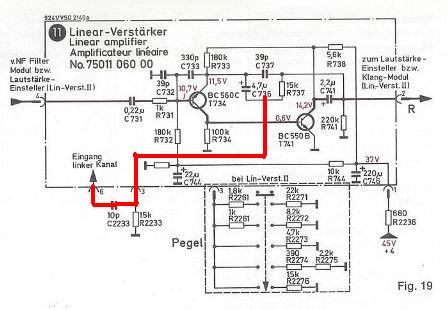

Die künstliche Ü-dämpfungshilfe, die das Signasl eines Kanals dem anderen Kanal zuführt, erinnert mich an die später aufkommenden unsäglichen Schaltungen zur super Stereowirkung. So etwas kan man getrost kaltstellen. Hier der Schaltbildausschnitt:

Die künstliche Verbesserung der Übersprechdämpfung passt dazu, das Weglassen der anderenorts üblichen R-L Kombination im Ausgang auch, hätte es doch den Dämpfungsfaktor und vllt. den Frequenzgang im 2stelligen KHz Bereich minimalst verschlechtert.
Was heisst das jetzt für die Praxis heute?
Ich denke, der Einbau der R-L Kombi, den Saba seinerzeit später selbst per Kundendienstschrift empfohlen hat, wie er im von Dir oben genannten Thread beschrieben ist, sollte im Interesse der Stabilität standardmäßig erfolgen.
