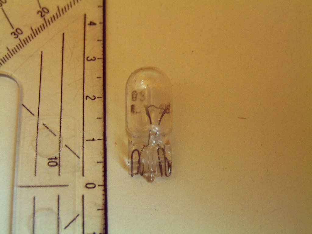

      Sollten die eigentlich genauso stark leuchten wie die vom MT201 oder leuchten die von Grund auf heller?
      Edit: Hat vielleicht jemand gerade sein MI215 in der Gegend rumstehen?
      Denn ich habe alles wieder "Stationär" hingestellt und müsste jetzt zum Birnchen nachgucken alles wieder runterstellen, denn ich wollte dann vielleicht heute Nachmittag einen neue Birne mitbringen und weiß nicht genau wie die aussieht.
      Gruß Alexander
      Juhu, der MI215 läuft jetzt perfekt!!!!
      Die Lampe sich schaltet beim Einschalten sofort ein und auch der Ton im (edit: ) rechten Kanal kommt sofort sauber an!!!
      Als Lämpchen habe ich eine 12 Volt/3 Watt genommen (das Nächste wären 5 Watt gewesen), die Leuchtstärke ist schon größer, aber der MT201 leuchtet immer noch heller. Wahrscheinlich durch die drei weiteren Birnchen, aber ich werde den MI215 jetzt nicht mehr weiterrüsten, da ich nicht schon wieder Lust habe die Geräte auszubauen, dann alle Schräubchen lösen und dann wieder alle Geräte reinräumen, denn im Zimmer ist das alles etwas umständlich.

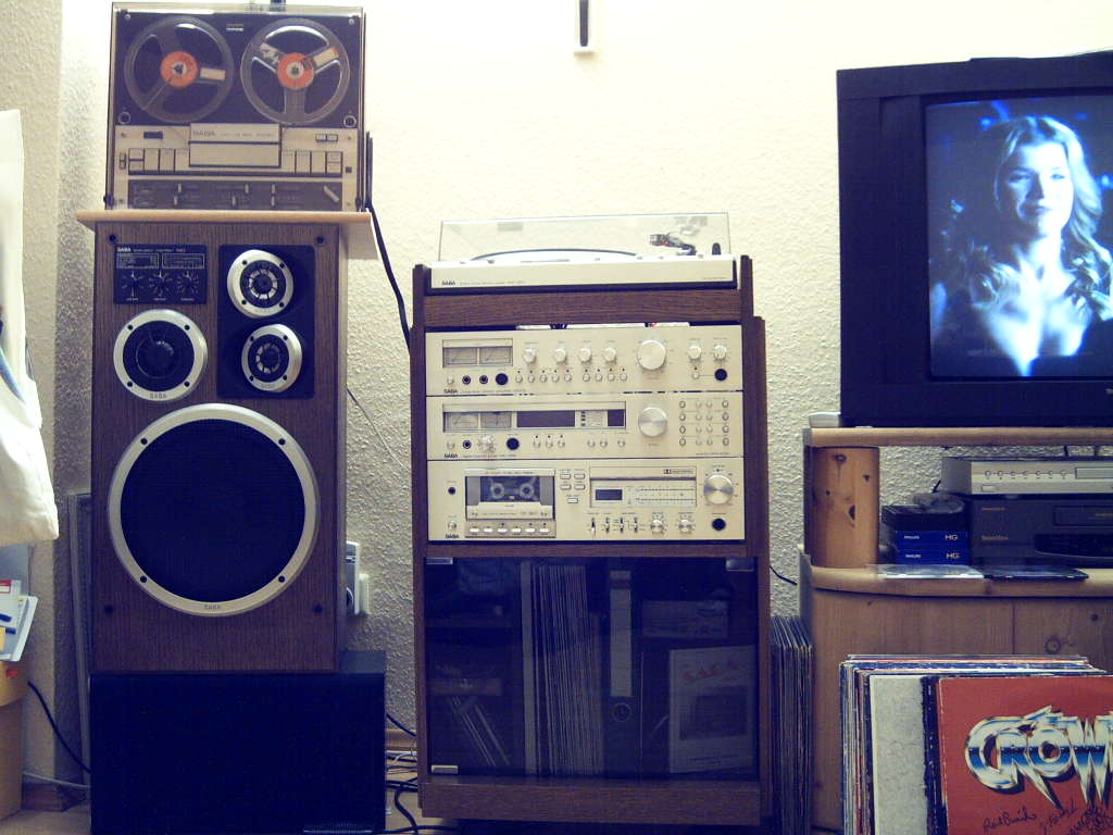

      kann man denn nicht die TGxxx irgendwo anders hinstellen, denn die sieht da oben nicht besonders glücklich aus.
      Ich habe ein Regal genommen, die Rückwand ausgebaut, ins obere Fach die drei Saba Geräte gestellt und den DVD-Player, ins Fach darunter meinen Dual 1219 und nochmal darunter die Revox A77.
      Auf der A77 habe ich ein DIN-Kabel liegen (sieht man fast nicht) und wenn ich die A77 mal benutze wirds einfach in Tape2 gehangen (die A77 benutze ich noch nicht allzuoft, da ich mir noch ein paar Bänder anschaffen muss/sollte).
      Ganz oben auf dem Regal steht eine von den 1200er Boxen :)
      (Mach heute Nachittag mal ein Foto)
      Gruß Alexander

      Jetzt kam gestern ein anderes Problem:
      Nach ungefähr 1 Minute fing das Relais an zu spinnen.
      Es klackte und in den Lautsprechern entstand ein Wirrwarr, also schnell ausschalten.
      Heute morgen kam es wieder (ich dachte, dass es sich über Nacht legen würde :) ) also habe ich ihn aufgeschraubt und mir das Relais nochmal angeguckt: Nix Auffälliges!
      Dann fiel mir ein, dass ich ja die Leistung der Lampe durch das Austauschen auf 3Watt erhöht habe und habe diese wieder rückgerüstet auf die alte 2 Watt und bis jetzt läuft er wieder normal (sie schaltet sich sogar selbstständig an!!!).
      Liegt das daran, dass die neue Birne 0,25 A zieht anstatt der 0,16 A der Alten?

      Also mit der alten Birne klappt es wunderbar!
