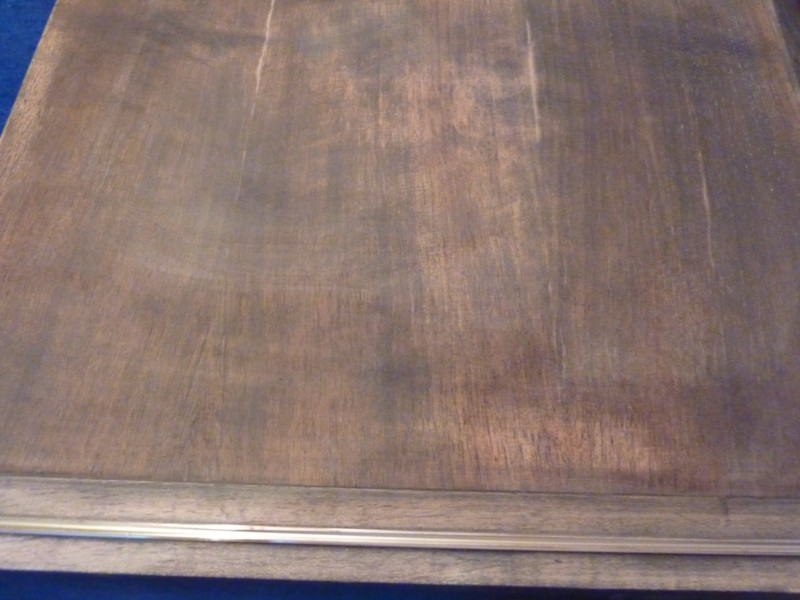

Der alte Lack an der Oberseite wurde mit Nitroverdünnung angelöst und abgeschabt, anschließend die Oberfläche glatt geschliffen:
![](http://saba-forum.dl2jas.com/bildupload/Saba_Breisgau-8_10.jpg)

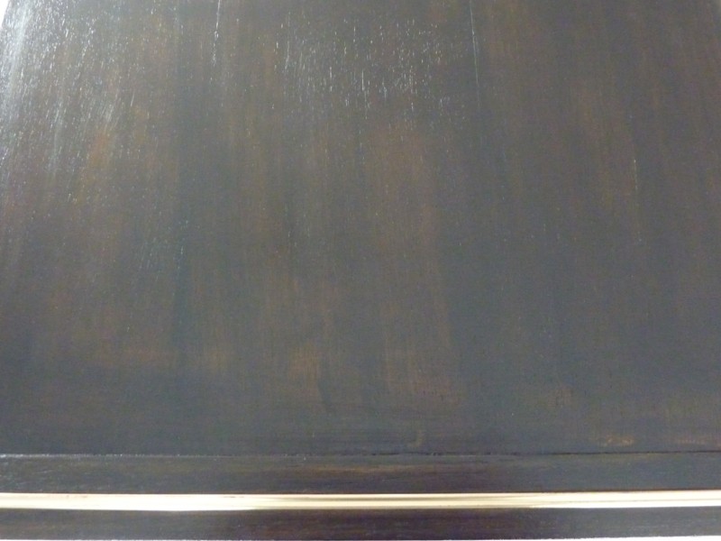

Dann habe ich mit Spiritusbeize versucht, den Ton des restlichen Möbels zu treffen:
![](http://saba-forum.dl2jas.com/bildupload/Saba_Breisgau-8_11.jpg)

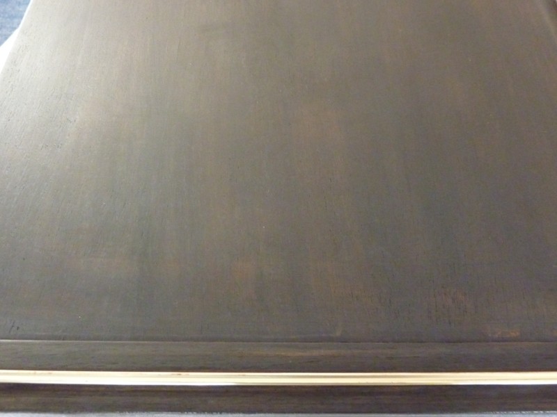

Mittlerweile ist die erste Schicht Schellack drauf:
![](http://saba-forum.dl2jas.com/bildupload/Saba_Breisgau-8_12.jpg)
