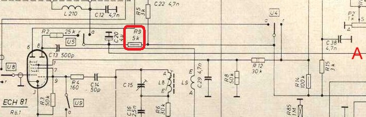

      Hier noch als Nachtrag der Schaltplanausschnitt mit dem "Raucher":
      Betroffen war R9.

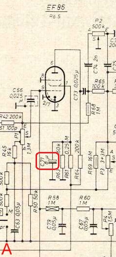

      Beim Verfolgen der Schaltung um diesen Widerstand ist mir eine Abweichung aufgefallen. Es geht um den hier markierten Elko C71 (seht mit R9 über A-A in Verbindung):
      Lt. Schaltplan 8µF, in natura 2µF. Was ist hier falsch? Plan oder Gerät? Oder geht beides?
      Beste Grüße, Jörg
