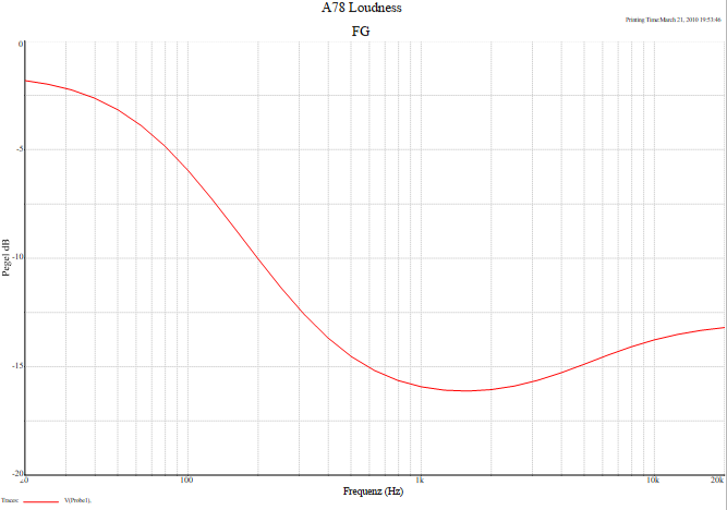

      Also, so wie ich das verstanden habe möchte Alexander eine annähernd gehörrichtige Lautstärkeregelung, keine Loudness-Schaltung.
      Dafür wäre dann aber wohl ein 4-fach Poti vonnöten, wenn keine Stereopoti mit Anzapfungen verfügbar ist. Ich glaube, so, wie Alex sich das vorstellt, geht es nicht.
      Gruß Heino - der Unkaputtbare
      Anheben kannst du Passiv nicht, du kannst nur Dämpfen.
      Sollen die Tiefen 6 dB lauter sein musst du die die Höhen um 6 dB dämpfen.
      Als erstes berechnest du dann einen ohmschen Spannungsteiler der dein Einganssignal um 6 dB dämpft.
      Dann erweiterst du den Spannungsteiler um einen Kondensator zu einem Tiefpass mit gewünschter Grenzfrequenz.
      Ein Kondensator mehr und du hast einen Badewannenfrequenzgang.
      Die Bauteilwerte in den Bildern sind Zufall, du musst schon rechnen.
      Heino hat natürlich recht, eine echte Loudnesschaltung ist Lautstärkeabhängig und hängt an der Anzapfung des Lautstärkepotis.
      Gruß Ulrich

      uk64 postete
      @Maxalt, die Dämpfung eines idealen Tiefpasses geht gegen unendlich.
      Ach, ich hatte "6dB pro Oktave unterhalb der Grenzfrequenz" gelesen bei einem einfachen RC-Glied.
      In der Kurve des A78 haben wir von 20Hz bis ca. 1kHz ca. 6 Oktaven und einen Pegelunterschied von ca. 12dB.
      Das macht dann pro Oktave also 2dB.

      6dB pro Oktave ist zwar richtig (Filter erster Ordnung), aber da gibt es keine Grenze, die Dämpfung srebt nach unendlich.
      Dann sag mir doch mal was du willst.
      Um wieviel dB sollen die Tiefen lauter sein und welche Grenzfrequenz strebst du an.
      Edit: Für Ein und Ausgangswiderstände gilt was immer gilt, der Tiefpass darf die Quelle nicht zu sehr belasten, die folgende Schaltung den Tiefpass nicht.
      Mein Zufallswerte sind nicht weit von deinem Einsatzgebiet weg.
      Gruß Ulrich
      Ich kann dir nur schwer Zahlen geben, aber ich weiß, dass ihr ansonsten auch nicht wisst, wo ich hin will.
      Ich habe den A78 ja bei mir stehen und finde da die Bassanhebung schon etwas zu stark.
      Ansonsten finde ich die loudness beim A78 angenehm.
      Ist die Grenzfrequenz in der Kurve beim linken Wendepunkt oder beim Tiefpunkt?
