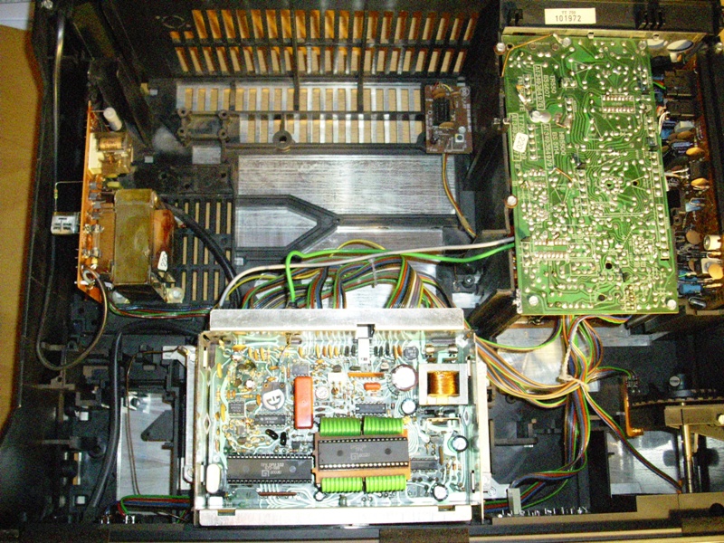

Schaut mal hier beim 292:
Die Bausteine, besonders Tuner und ZF aber auch das Platinenlayout sind typisch Saba Produktion. Der Metallrahmen des Hilfschassis für HF/ZF/Dekoder ist so nur bei Saba zu finden (seit den 924x und bei allen TV-Chassis). Telefunken Platinenlayouts und Chassis sahen damals ganz anders aus (Produktion in Berlin mit "Berlin-Hilfe").
Es kann natürlich sein, dass zunehmend Komponenten aus dem neuen Firmenverbund bezogen wurden.
Hier zum Vergleich der TFK TT750 (um 1980 herum):
Achim -
