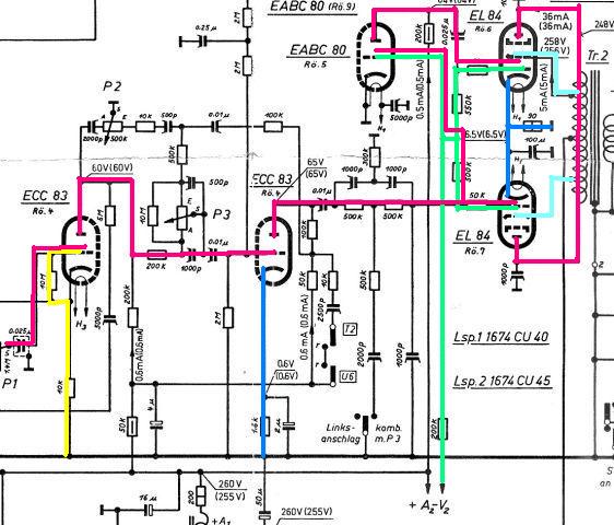

      Hallo Udo,
      beim Freiburg WII und WIII, wie auch bei vielen anderen Modellen, war es bei Saba üblich, eine sogenannte halbautomatische Gittervorspannungserzeugung einzusetzen. Sie wird realisiert, indem ein (niederohmiger) Widerstand zwischen Anodenspannungsminus und Schaltungsmasse geschaltet wird. Über diesem Widerstand fällt eine (kleine) Gleichspannung ab, die gegen das Massepotential negativ ist. Diese Spannung hat man dann als negative Gittervorspannung für Röhrensysteme in verschiedenen Schaltungsstufen herangezogen.
      Der entscheidende Punkt ist nun, dass die Spannung, die über dem Widerstand abfällt und damit die Gittevorspannung der Röhren vom Anodenstrom der gesamten Schaltung abhängig ist.
      Altert z.B. eine Röhre, sinkt ihr Anodenstrom und damit auch die Gittervorspannung an allen anderen Röhren, da im Anodenkreis eine höhere Spannung abfällt, über dem Widerstand mithin eine niedrigere. Beispiel: Mit 0mA Anodenstrom fällt gar keine Spannung über dem Widerstand ab.
      Umgekehrt führt ein Anstieg des Anodenstroms z.B. durch sich verschlechternde Isolationswiederstände von Kondensatoren des Anodenkreises gegen Masse zu einem Anstieg der Gittervorspannung aller beteiligten Stufen.
      Dieser Einfluss einzelner Anodenstöme ist zwar relativ niedrig, könnte aber offensichtlich die NF Schaltung des 3DS mit ihren 2 kaskadierten 1) Trioden in der Vorstufe (=hohe Verstärkung) instabil machen.
      Aus diesem Grund hat man eine feste negative Richtspannung im Netzteil aus einer separaten Wicklung gewonnen. Dies geschieht mit dem E25C2, einem Seleneinweggleichrichter. Ersetzt wird er zweckmässigerweise durch eine 1N400x.
      Wie wird nun diese negative Spannung verwendet?
      Nun, man hat die einzelnen Stufen der NF-Schaltung differenziert behandelt.
      Die beiden Endpentoden verfügen mit gemeinsamem Kathodenwiderstand plus Überbrückungskondensator einerseits über eine eigene automatische Gittervorspannungserzeugung, die jedoch zusätzlich von der neg. Spannung aus dem Netzteil (-V2) überlagert wird. Andere Stufen werden so nicht beeinflusst.
      Die Phasendreher EAB"C"80 erhält ausschließlich die unabhängige -V2, die erste Triode der Vorstufe hat eine "Gittervorspannungserzeugung durch Gitteranlaufstrom" = hoher Rg von 10 MOhm, wobei ihre Verstärkung bei Bedarf = Kristalltonabnehmer noch mit einem 10KOhm Kathodenwiderstand herabgesetzt werden kann, die zweite Triode hat eine eigene automatische Gittervorspannungserzeugung mit überbrücktem Kathodenwiderstand 1,6 KOhm.
      Die -V2 Spannung wird, wie man später sehen wird, auch noch in anderen Stufen eingesetzt (So zum Beispiel bei AM für die ZF Stufe mit der EB"F"80 und in den Stufen der Automatic).
      Es wird deutlich, dass hier eine sehr differenzierte und aufwendige Lösung realisiert wurde.
      Zusätzlich hat die negative Gleichspannung (in voller Höhe = -V1) noch eine Funktion zum Sperren der NF-Vorstufe bei Such- und Schnellauf (Muting).
      1) Kaskade hier nicht mit Kaskode verwechseln. Die Kaskade im Beispiel besteht aus einer Triode in Kathodenbasisschaltung, die von einer weiteren Triode in Kathodenbasisschaltung gefolgt wird, während sie bei einer Kaskode von einer Triode in Gitterbasisschaltung gefolgt würde.
      Hier im Schaltbild sieht man das alles,
      rot = Signalverlauf
      türkis = Schirmgittergegenkopplung
      blau = automatische Gittervorspannungserzeugung
      gelb = Gittervorspannungserzeugung durch Gitteranlaufstrom
      grün = Gittervorspannungserzeugung mit Richtspannung aus dem Netzteil
      Noch ein Detail fällt in der Vorstufe auf:
      Am Lautstärkeregler sieht man an den beiden Anzapfungen die Höhenanhebung (gelb) und die RC-Glieder für die Bassanhebung (rot) Damit die Bassanhebung im Tiefbassbereich nicht so stark ausfällt, dass es zu einem Anschlagen der Lautsprecher kommt oder die Endstufe mit diesen Frequenzen unnötig belastet wird, hat man in der ersten Triodenstufe eine lokale Gegenkopplung (türkis) vorgesehen, die zu einer Schwächung der Bassanhebung bei tiefen Frequenzen führt. Der 5 MOhm Widerstand bildet dabei mit dem 10nF Kondensator an der 2. Anzapfung des Lautstärkereglers einen Tiefpass, der bewirkt, dass nur tiefe Frequenzen gegengekoppelt, also geschwächt werden.
      Der 5000 pF Kondensator dient m.E. nur der galvanischen Trennung und hat keine frequenzbestimmende Funktion.
      In einem anderen Thread von Franz hatten wir gerade das Phänomen, dass bei seinem Chassis diese lokale Gegenkopplung fehlte, was dazu führte dass das Gerät zu einem 50Hz Brumm neigte, da dieser Bereich zu sehr angehoben wurde. Nach Einbau der GK war das Problem behoben:
      http://saba.magnetofon.de/showtopic.php?threadid=3715
      Weiterhin sieht man im Schaltbild, dass die ECC83 über "H3" geheizt wird. Diese Heizwicklung ist exklusiv(!) für die ECC83 und symmetrisch, d.h. zentral an Masse gelegt, um Brummen zu minimieren.
      Die gesamte NF-Verstärkerschaltung ist sehr sorgfältig ausgeführt und erinnert, wenn sie doppelt wäre, an einen richtig schönen HiFi Verstärker mit 2 x 18W!
      Es ist eine der (wenn nicht die) elegantesten und überzeugendsten NF-Schaltungen, die ich bislang in Röhrenradios gesehen habe.
      All die Holzkrücken der anderen Freiburg Endstufen wie GK-Trafo, über alles GK, extreme Frequenzverbiegungen in der GK usw. fehlen hier.

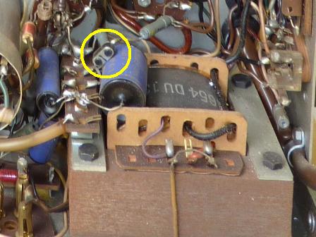

      Noch ein Nachtrag für Udo:
      Der original Seleneinweggleichrichter ist winzig (ca3x10mm) und freitragend am AÜ eingelötet.
      Hier siehst Du bei meinem Gerät die 1N4007 als Ersatz:
