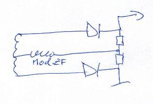

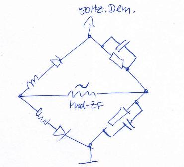

Über die anderen Fragen müssen wir vielleicht besser erst nachdenken, wenn wir die Schaltung der Feinabstimmung genauer verstanden haben.
Mir ist hierzu noch aufgefallen:
Die Feinabstimmung ist immer aktiv, unabhängig vom Such- oder Schnellauf.
Sie erfüllt ihre Funktion jedoch erst, nachdem die Suchlaufwippe wieder abgefallen ist, die direkte Steuerung der Pentode mit "a" und "b" nicht mehr aktiv ist.
Bei der Rüttelbewegung habe ich den Eindruck, dass sie einfach das Resultat von zwei gegenläufigen Rüttelbewegungen ist, die genau im Optimum gleich stark sind.
Die Automatische Feinabstimmung hätte dann die Aufgabe, dass genau in Sendermitte die beiden gegenläufig wirkenden 50 Hz Signale am G1 der Steuerpentode eine Höhe haben, die zur Neutralisation der beiden gegenläufigen Drehmomente am Motor gebraucht werden.
