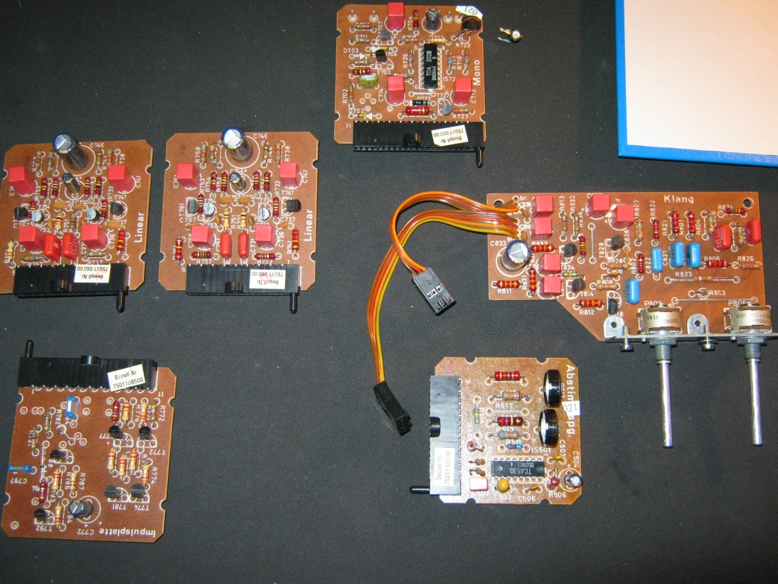

      Ich bin einmal über die Platinen geflogen, und habe mal eine Liste der Elkos und Tantalbirnen und Potis gemacht. Falls die Liste unnötig ist kann man das ganze ja wieder streichen
      Die Kondensatoren die mit 2 ++ gekennzeichnet sind liegen im Signalweg und können durch MKS ersetzt werden.
      Ich hoffe das stimmt so weit
      Gruß Jörg

      Ich habe die Liste der Kondensatoren noch mal überarbeitet. Die Kondensatoren
      die im Signalweg liegen habe ich mit 2++ gekennzeichnet. Ob die Liste kompl. ist kann ich nicht sagen . Vieleicht schaut noch mal einer von euch Spezialisten drüber. Ich hoffe ich werde nicht
      gesteinigt falls etwas nicht stimmt :-).
      Anbei noch mal 2 Fotos unterschiedlicher Stereodecoderbausteine. Der erste ist vom Achim der zweite von mir.
      Gruß Jörg

      Guten Abend Saba Spezialisten,
      Ich habe heute angefangen mit dem tauschen der Elkos.
      Nun habe ich wieder mal ein paar Fragen an euch
      Die Klangplatine ist fertig. Auf dem Abstimm-Modul ist laut Plan auf Platz ( C502 ) 1µF eingezeichnet. Verbaut ist aber eine Tantalbirne mit 6,8µF , die ich auch jetzt wieder neu eingesetzt habe. Auf ( C503) ist ein 1µF verbaut gewesen, Der stimmt mit dem Plan überein. diesen habe ich durch einen MKS ersetzt. Kann ich den 6,8µF
      nicht auch durch einen 1µF ersetzen? Laut Plan sollte der ja verbaut sein.
      Auf den Treibermodulen sind auf ( C1101) laut Plan 2,2µF eingesetzt. Verbaut sind Tantalbirnen mit 22µF kann das stimmen oder lese ich den Aufdruck falsch?
      Auf der Monoplatine ist auf Platz ( P723) ein Trimmpoti 10KOhm mit 2 Pins
      verbaut. Gibt es die Teile noch oder muß ich das neue mit 3 Pins umbauen?
      Das wäre dann der linke und der mittlere Pin den ich einlöten müsste sehe ich das richtig?
      Noch eine Frage zum Schluss. Ist es richtig das die Treiberplatine mit max. 42Volt angesteuert wird? So lese ich es im Plan. Wenn das so richtig ist könnte ich doch statt der verbauten 10µF/63 die ich jetzt nicht habe ( Vergessen zu Bestellen) 10µF/50Volt verbauen. Oder ist es besser die mit 63Volt zu verbauen?
      Gruß Jörg
