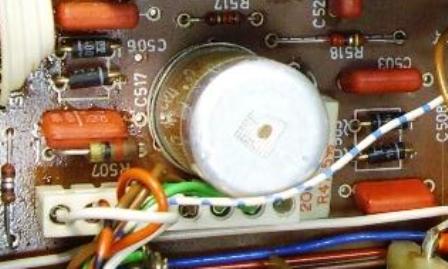

Was mir noch aufgefallen ist: Was ist das für eine merkwürdige "Reparatur" des Gleichrichters mit den 2 Dioden auf der Leiterbahnseite? Ich hab mir mal eines Deiner Bilder ausgeliehen:
Sind die alten Gleichrichter noch aufgelötet? Das würde ich auf jeden Fall komplett durch Neuteile ersetzen (und die Dioden wieder entfernen). Wer weiß, wie die noch "funtionstüchtigen" Dioden im Brückengleichrichter wirklich noch funktionieren?
Sind ja auch nur Teile im Cent-Bereich.Gruß, Gunnar -
Au Weia! - sag' ich da nur.
Ich nehme an, da fing es schon damit an, daß wenn ein geplantes Bauteil nicht schnell genug verfügbar war, oder ggf. einen halben Pfennig mehr gekostet hat als die 4 Standard-Dioden, wurde eben so rumgefrickelt.
Auf den ersten Blick sieht der Bestückungsaufdruck auch so aus, als ob man wohl noch die Selen-Brücken vorgesehen hatte, und noch keinen Silizium-Gleichrichter.
Naja, es gibt zumindest einen Kreativ-Punkt!Gruß, Gunnar -
Wenn ich mich recht entsinne, schrieb Hans mal, daß damals Siliziumbrückengleichrichter relativ teuer waren.

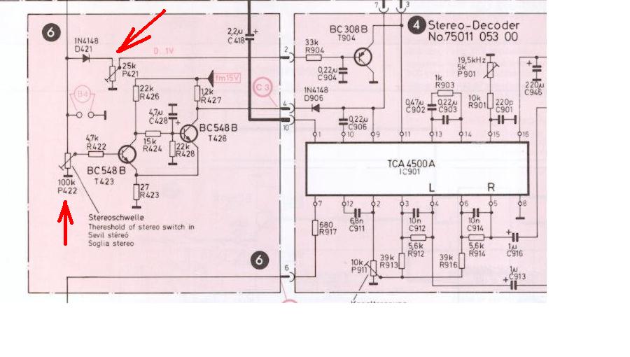

Nachdem ich 3V, 22V und 45V (E3, E2 und F2) eingestellt habe, scheint afc in Ordnung zu sein. Wenn ich das Geraet einschalte, nach cca. einer halben Sekunde Rauschen ist fm1 da. Alle andere auch.

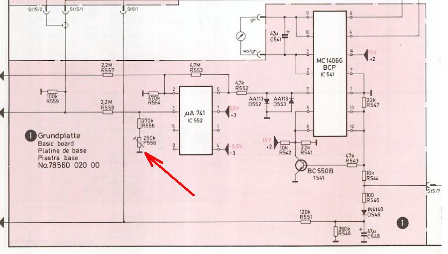

Jetzt frage ich mich, ob es noch etwas (nur mit dem Multi-meter) einstellen laesst?
Es gibt P417, P421, P422, und P556.

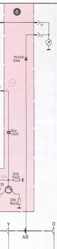

Ich habe hier Info gefunden, Anzeige fuer die Senderstärke laesst sich bei den Receievern mit einem Trimmpoti (P2063) einstellen. Aber P2063 gibt es nicht im MT201.

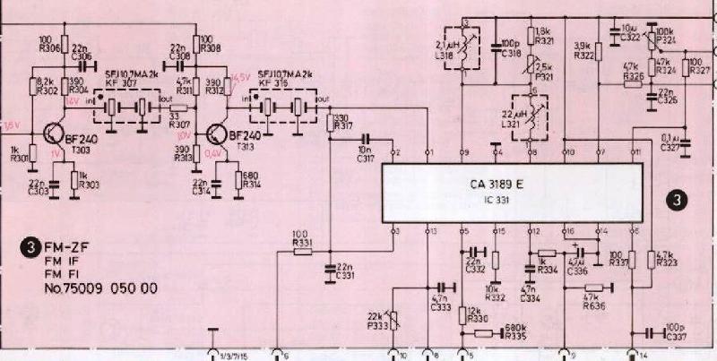

wenn das nur bei UKW so ist, würde ich den CA3189 ersetzen, sofern der UKW-Empfang sonst normal ist.
Wenn der Empfang mit dem 201 schlechter als üblich ist, kämen auch noch die beiden ZF-Verstärkerstufen mit 2 x BF240 in Betracht.

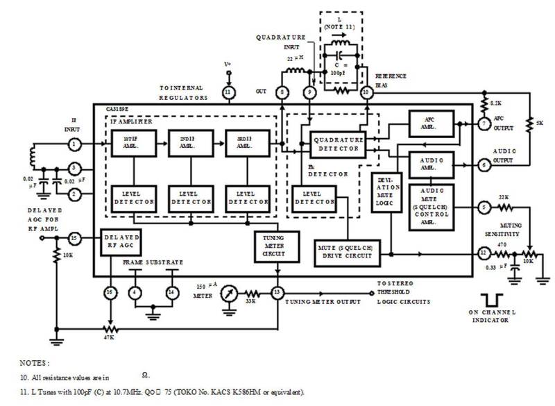

Im CA ist die Ansteuerschaltung für die Anzeige enthalten.
Dieselbe Spannung wird auch zur Monoschaltung bei schwachen Sendern ausgewertet. Läuft das richtig?
In welchem Bereich bewegt sich die Spannung am Pin 13 des CA beim Abstimmen?
Hier noch die konkrete Beschaltung beim Saba MT201:

UKW Empfang scheint in Ordnung zu sein. Mit einer "UKW-Wurfantenne" empfaengt MT201 lokale Sender (und mehr) ohne Rauschen. Ich bin nicht sicher ob Monoschaltung richtig laeuft. Vielleicht nicht, einige Sender sind "in Stereo" obwohl ziemlich viel Rauschen zu hoeren sind. In mono finde ich nur einen Sender.
Wenn ich PIN 13 richtig indentifziert habe, habe ich von 2,08 bis 2,10V gemessen.
