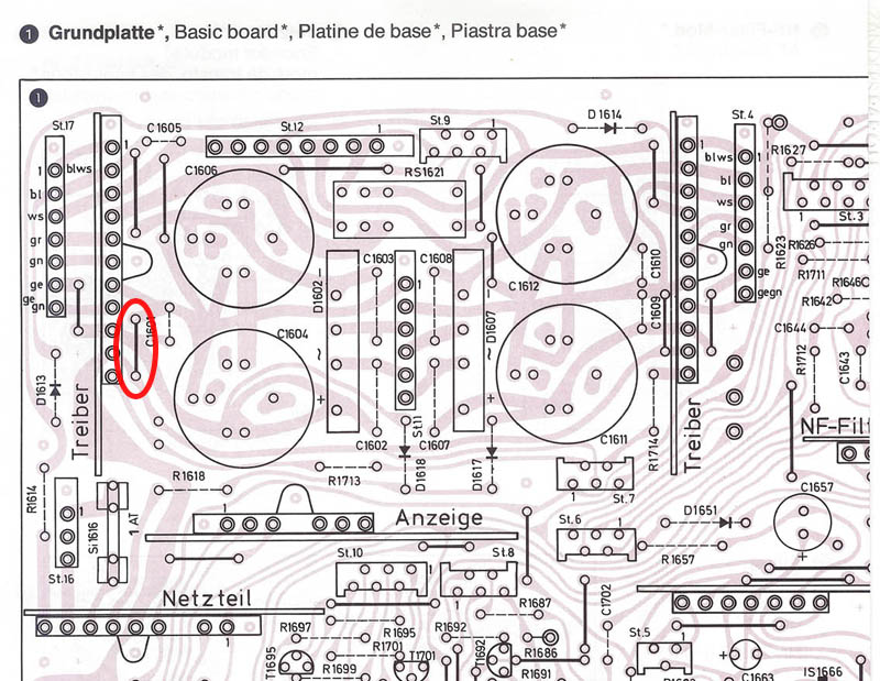

Hallo Oliver,
Wenn Du vor allem für den Bereich Treiber, Endstufe und Netzteil eine Masse suchst würde ich die eingekreiste Brücke auf der Grundplatte empfehlen. Die ist sehr nah am Masseknoten der "dicken" Elkos und geht auch direkt zu Pin 5 des Netzteil-Moduls.
Hätte Dir auch schon fast angeboten, mich um das Ding zu kümmern, aber momentan ist's bei mir mit der Zeit recht knapp.Gruß, Gunnar -
