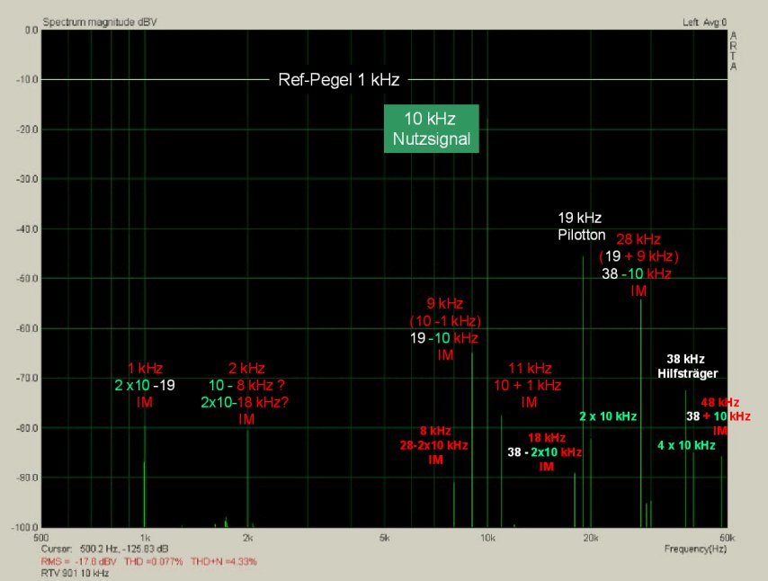

      Hier noch angefügt die Spektralanalyse UKW-Stereo am NF-Ausgang bei 40 kHz Gesamthub (davon 7,5 kHz Pilothub) für die Nutzsignale 1 kHz, 8 kHz, 10 kHz, 13 kHz und 14 kHz.
      Der Referenzpegel des 1 kHz Pegels ist markiert. Da der RTV 901 keinen steil abfallenden Pilottonfilter hat, sondern die 19 kHz nur um 35 dB dämpft (den Grundig Wert von 40 dB Dämpfung bekomme ich nur bei 75 kHz Gesamthub), sind auch die Mischprodukte oberhalb 15 kHz, sogar bis 50 kHz noch sehr gut zu sehen. Bei den Messungen habe ich senderseitig keine Preemphasis, aber empfängerseitig Deemphasis. Man muss sich also im klaren sein, dass das Nutzsignal in der Reihe von 1 kHz bis 14 kHz entsprechend Deemphasis 50 µs abfällt. Deshalb ist überall der 1 kHz Referenzpegel eingezeichnet. Bei der Berechnung der IM-Verzerrungen habe ich immer auf den 1 kHz Referenzpegel korrigiert, um den Deemphasis-Einfluss zu eliminieren.
      Die Screenshots für Nutzsignal 1, 8 und 10 kHz haben full scale Ordinate von 100 dB, die von 13 und 14 kHz von 80 dB. Der Pilottonpegel ist bei -45 dB zu sehen, da meine Nutzsignalreferenz aber bei -10 liegt (auf Pegel von 1 kHz Nutzsignal normiert), beträgt die Pilottondämpfung nur 35 dB.
      Nimmt man den 19 kHz Pilottonpegel als Vergleichspegel (er ist ja immer gleich), sieht man sehr schön, wie die IM-/Mischprodukte mit höherer Nutzfrequenz im Pegel ansteigen und mehr Mischprodukte entstehen. Bei höherer Nutzsignalfrequenz (13 und 14 kHz) dann wieder abnehmen, da sie ausserhalb des dargestellten Frequenzbereichs wandern.
      Noch zu meiner vorigen Erwähnung "der NF-Verstärker im RTV 901 sei ja nicht so perfekt linear..." was Hans ja bestätigt hat, eben OK, aber im Gegensatz zum UKW-Teil nur Mittelklasse. Hier kann ich nochmal mit Messwerten anknüpfen, wenn Euch das nicht langweilt:
      Leistung:
      Pro Kanal bei 1 kHz an 4 Ohm und < 0,3% THD: gemessen 27W (Grundig Angabe: 25W)
      Intermodulationsverzerrungen
      Bei 20W an 4 Ohm (250 Hz : 8 kHz, 4:1):
      < 0,2%
      NF-Frequenzgang:
      Bei 20W an 4 Ohm 15 Hz - 17 kHz +/- 1,5 dB
      Der Frequenz- (Amplitudengang) "verbiegt" sich etwas mit zunehmender Ausgangsleistung. Bei grosser Leistung werden hohe Frequenzen etwas stärker abgesenkt. Wie Hans schon sagte: Elko-Ausgänge der Endstufen.
      Rauschfilter: 5 kHz Einsatz, ca. 12 dB pro Oktave
      Gruss
      Habe den letzten Beitrag noch um die Darstellung der Frequenzkomponenten (Intermodulation, Obertöne/Klirr, Pilotton und Hilfsträger) ergänzt.
      Wer sich damit noch nicht befasst hat bekommt einen visuellen Eindruck über die Vielzahl und Pegel (dB) der Mischprodukte relativ zum Nutzsignal (1 kHz Referenzpegel).
      Herzlichen Gruss,

      Die Anmerkungen von <oldiefan> zu den Pilotresten 19 und 38Khz, muss ich noch etwas erklaeren.
      ZITATENDENDE;
      Oldiefan konnte die von GRUNDIG angegebenen Pilottonreste bei 19khz nicht erreichen. Das ist aber kein Mangel sondern ein Interpretationsfehler.
      Der nicht eben billige L/C – Tiefpass, kann die 19Khz nicht optimal entfernen, wenn die 15Khz nicht beeinflusst werden sollen. Später hat man dazu zusätzlich abgeglichene 19Khz-Polstellen dafür aufgewendet.
      Die Pilottonreste am TB- Ausgang sind einmal als DIN-Norm deffiniert, weil in TB- Geräten etc. enorme Pfeifstörungen zwischen den 19Khz und dem im Decoder regeneriertem 38Khz Träger, mit der jeweiligen Vormagnetisierungs Spannung am Tonkopf entstehen und auf Band gespeichert werden.
      Es ist einzusehen dass Last an der Buchse und das Kabel vom Empfänger zum Aufzeichnungsgerät eine Einfluss ausüben.
      Daher ist ein Aufzeichnungsgerät an seinen Anschlüssen nach DIN 45511 deffiniert.
      Die beim RTV9xxx angebenen Werte sind ausdrücklich an TB-Aufnahme bei einer Beschaltung (DIN) 47Kohm parallel 250pF
      mit => 40dB bei 19khz und => 60dB bei 38 khz angegeben.
      Hub dabei = 47,5 Khz, Signal A=B oder L+R.
      (siehe BD- Anleitung Post 029)
      Am Leistungsausgang nach DIN 45500 Blatt8 gelten für den RTV 9xxx am Lautsprecher oder Hörer, ein minimaler Abstand von Nutzpegel zu den Pilotresten von 19Khz =>19dB, bei 38Khz => 29dB. Gesamthub dabei 67,5 Khz, Signal A=B oder L+R.
      Dass bei TUNERN am Ausgang weit bessere Unterdrückungen realisiert wurden, hängt damit zusammen, dass die nachfolgenden Verstärker ausser DIN Aufnahmebuchsen , sogenannte LINE Ausgänge hatten die das TUNER-Signal unverändert an das Aufzeichnungsgeräte weitergaben.
      Ein T5000 liefert daher am NF-Ausgang (zum Verstärker)
      Pilotabstände von => 60 db bei 19 und => 70dB bei 38Khz , ein T6500, => 63dB bei 19Khz und => 80db bei 38Khz.
      Gesamthub dabei wieder 67,5 Khz, Signal A=B oder L+R.

      Hallo Hans,
      Zitat
      "Die beim RTV9xxx angebenen Werte sind ausdrücklich an TB-Aufnahme bei einer Beschaltung (DIN) 47Kohm parallel 250pF mit => 40dB bei 19khz und => 60dB bei 38 khz angegeben.
      Hub dabei = 47,5 Khz, Signal A=B oder L+R. (siehe BD- Anleitung Post 029)"
      Das habe ich SO, wie Du richtig geschlossen hast, nicht gemacht. Ich gehe ja an die LS-Ausgänge und da waren es bei L oder R getrennt nur 35-36 dB Dämpfung bei 19 kHz und 63 dB bei 38 kHz, so wie ich geschrieben hatte und wie man es in den Screenshots sehen kann. Ich hätte besser lesen sollen! :rolleyes:
      Ich glaubte schon an eine leichte Verstimmung dieser mir sonst nicht bekannten, ganz von Wachs umhüllten Kombinationsspule (da gehen ja beide Kanäle drüber). Ich wollte aber nichts ändern, bevor mir nicht genau bekannt "was und wie". Du hast es aufgeklärt, Danke!
      Hans, ja leider - Grafiken kann ich beim Grundig Forum ja nur mit externem File-Hoster einstellen und nach einiger Zeit sind die dann weg! Aber davon leben solche Themen wie hier. Ausserdem ist bis auf wenige Ausnahmen (u.a. Du, Hans, erinnere mich noch lebhaft an unseren ersten Kontakt dort) die Resonanz und konstruktive Kritik bzgl. der Technik und Zusammenhänge im Grundig Forum geringer. Das Grundig Forum ist doch mehr ein Reparaturforum. Ich mache da und in ein paar anderen Foren ja auch weiter mit. Ich gebe aber zu, dass ich DIESES Forum besonders schätze. Unter allen schlechten Foren ist es eines der besten - wenigstens (frei nach Churchill).
