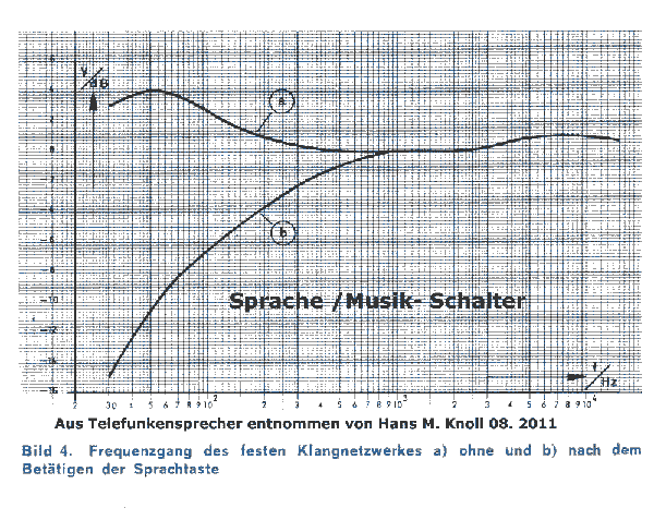

      Momentan beschäftigt mich die Sprache/Musik Umschaltung. Hier kann ich, wenn ich auf Musik geschalten habe das Klangbild auch über Sprache ändern und umgekehrt.
      Normalerweise sollten doch hier 2 verschiedene Klangbilder festgehalten werden, zwischen denen ich wählen kann oder lieg ich da falsch?
