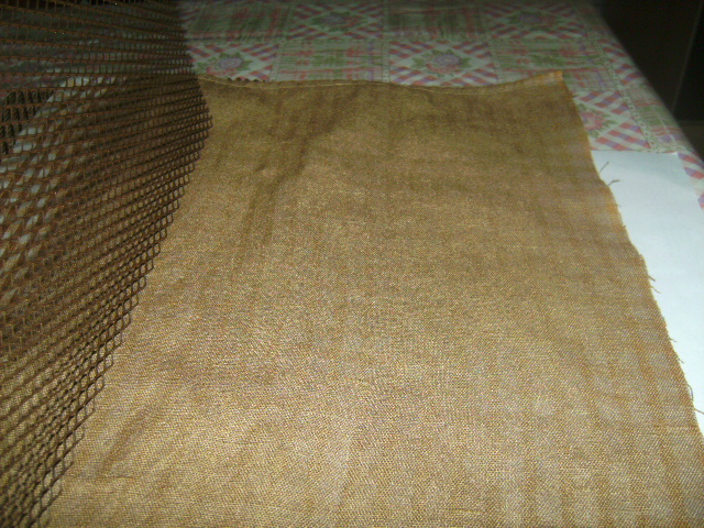

      Desweiteren habe ich mal ein Stück ähnlichen Stoff wie das graue Original genommen und mit Sprühnebel benetzt. Ebenfalls in hellem Gold. Ich habe das gleiche auch in Creme gemacht. Die Streifen sieht man in echt nicht , nur bei Blitzlicht. Ich habe mehrere Fotos angesehen von Teleramas. Und immer war der Stoff anders, entweder Cremebeige oder Gold auch mal Bronze, daher wusste ich nicht was original ist und werde wenn das Gehäuse lackiert ist entscheiden, was besser passt.
