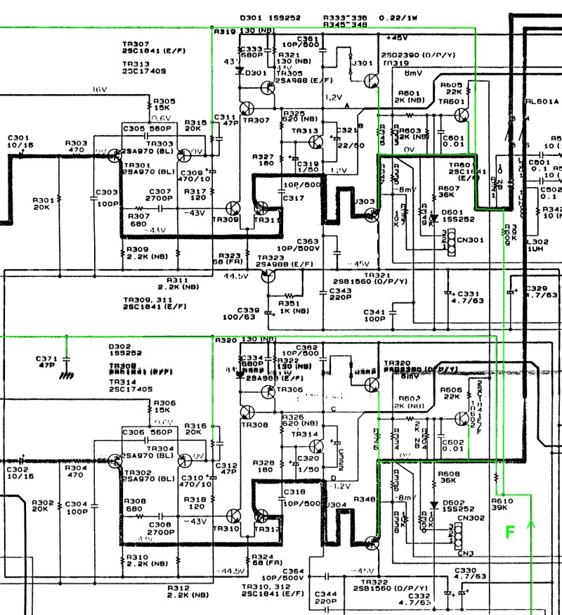

Ich habe den Offset an den Widerständen R609 und R610 gemessen.
Im Normalfall liegt diese bei ca. 3 mV (R609, im Schaltbild oben) und ca. 1,5 mV (R610, unten).
Im Fehlerfall ist die Spannung am R609 -48,8 V! (Am R610 ~0, also ok)
Irgendwas stimmt in der oberen Endstufe nicht? Wo soll ich weitermachen?
Wolfganggeht nicht - gibt's nicht! -
Mit den grünen Linien hast Du es vermutlich etwas übertrieben, die werden nicht alle F sein.
Das mit R609 und R610 ist aber plausibel, sie hängen am Endstufenausgang. Zu F hin darf da keine nennenswerte Spannung zu messen sein, lediglich wenige mV, wenn der Verstärker ohne Signal normal arbeitet. Somit haben wir den Fehler weiter eingegrenzt, ist offensichtlich fehlerhaftes Verhalten der Endstufe, nicht wenig Gleichspannung am Verstärkerausgang.

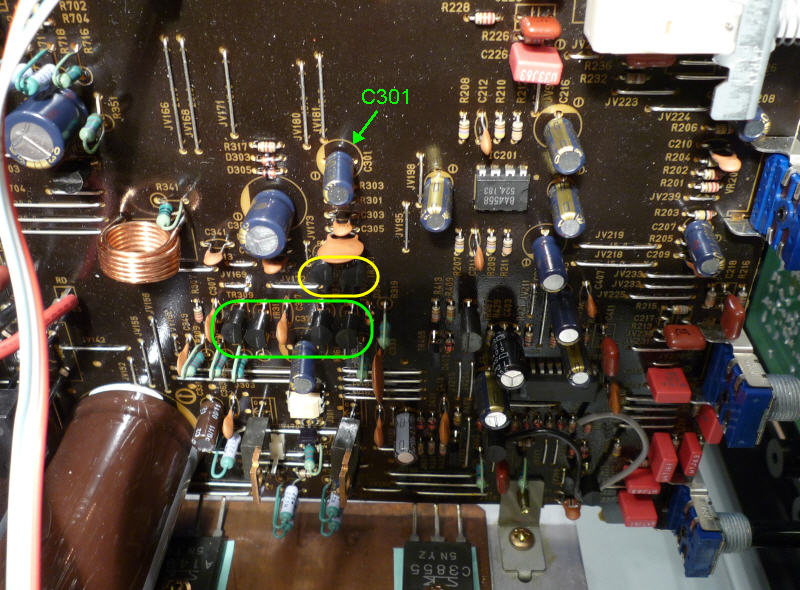

Zur Motivation gibt es mal ein Foto von der betreffenden Stelle:
Die Elkos sind schon getauscht. Die kleinen Werte (< 1 µF) habe ich dabei auf Wima Folienkondensatoren umgestellt. Im Bild unten rechts zu sehen. Die größeren auf die Panasonic FC (blaue Hülle). Nur die 4,7µF/63V gibt es leider nicht von Panasonic.
Im grünen Rahmen sind die getauschten Transistoren 305 - 311 zu sehen. Die im gelben Rahmen nehme ich mir auch noch vor! Warum?

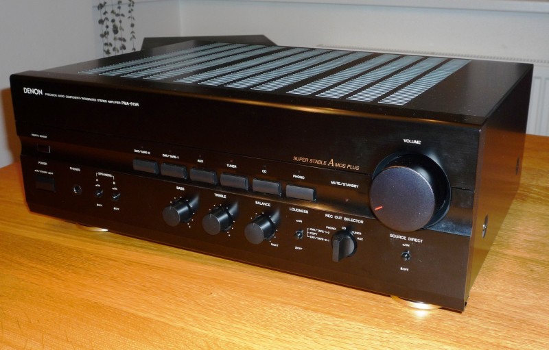

Hier ein Foto vom wieder zusammengestellten Gerät:

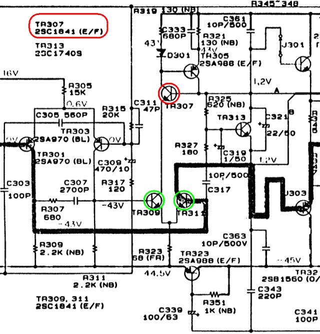

Ich habe die Transistoren mal durchgetestet. Bei 3 vom Typ 2SC1841 tritt genau folgendes Fehlerbild auf.
Es sind die TR307 und TR308 in den Endstufen und der TR607 in der Schutzschaltung. Läßt sich damit das Fehlerbild erklären?
Zur besseren Übersicht nochmals der Schaltplanausschnitt der Endstufe. Der 308 sitzt in der anderen Stufe an gleicher Stelle.

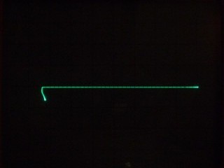

Wolfgang, ist kein Fehlerbild!
Auf dem Schirmbild siehst Du das normale Verhalten eines Kleinsignaltransistors. Du hast verschwiegen, daß Du die Strecke Kollektor-Emitter gemessen hast. Das Zenern rückwärts ist da ganz normal, spricht für die Funktionsfähigkeit des Transistors. Die Zenerspannung sollte etwa 6 Volt betragen. Noch besser siehst Du den Zenereffekt, wenn Du den Prüfling an Basis und Emitter anschließt. Zwischen Basis und Kollektor sollte nur eine übliche Diodenkennlinie sichtbar sein, kein Zenern.
Hallo Andreas,

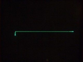

ja stimmt, ich habe die Strecke Kollektor-Emitter gemessen. Bei den anderen Meßstrecken kann ich keine Unterschiede erkennen.
Es ist eben so, daß ich bei den 3 Transistoren im Schirmbild einen Haken feststellen kann (Bild links, TR307) bei den anderen hingegen nicht (Bild rechts, TR311)
Was der Haken zu bedeuten hat, kann ich im Moment nicht interpretieren. Abgeleitet aus Deinem Workshop bin ich von einem Fehler ausgegangen.
