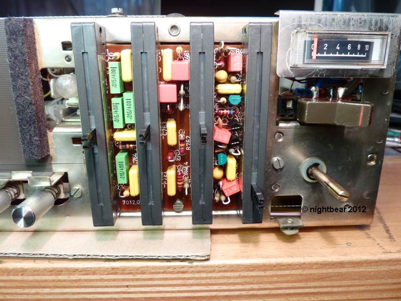

Zwei kleine Baustellen habe ich heute noch zugemacht:
Auf der Reglerplatte wurden alle 4 Schiebepotis durchgespült und gereinigt (ebenso wie die ganze Platine) und die Tantalelkos ersetzt.
Bei den beiden 10µF stößt man mit MKS auf mechanische Probleme - es ist nicht genügend Platz vorhanden. Setzt man sie von der Rückseite ein, passt das dort befindliche Abschirmblech nicht mehr an seinen Platz. So habe ich hier neue Tantalelkos eingebaut. Über die beiden 10µ gehen die Balanceregler nach Masse, sie sind also wengier kritisch als Koppelelkos.
