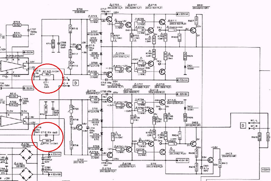

      Die "über alles" Gegenkopplung wird auf der Platine jeweils direkt am Zobelglied abgegriffen und auf der Bestückungsseite mit einem Schaltdraht unmittelbar zurück an R 713/R714 geführt, die vor dem STK sitzen. Es ist die im Schaltplan mit NF bezeichnete Leitung. Sie führt zurück zum STK PIN2/14. Also in den Gegenkopplungseingang des Differenzverstärkers im STK. Im Schaltplan hat man die Abzweigung wohl deshalb "ganz weit hinten" eingezeichnet, um anzudeuten, dass am Zobelglied abgegriffen wird.
      Hier habe ich die Verzweigungen markiert, war oben auf den Auszügen nicht mehr drauf.

      Eben sehe ich, dass der Philips FA 960 die gleiche Endstufe wie der Grundig A 9000 hat (Grundig hat ja damals schon zu Philips gehört). Es gibt nur einen kleinen, feinen Unterschied: Beim FA 960 liegt parallel zu R713/R714 in der Gegenkopplungs-Rückführung jeweils ein 10 pF Kondensator. Also doch Massnahme gegen Schwingneigung? Bei Grundig ist dieser C711/C712 auf der Platine vorgesehen, wurde aber nicht bestückt. Sonst sind die Endstufen gleich. Bei Philips nur mit geringeren Spannungen versehen. Offenbar wollte man beim A 9000 das Maximum an Ausgangsleistung herauskitzeln.
      Ich werde mal den Einfluss testen und probeweise C711 nachbestücken.
      Hier die Endstufe des Philips FA 960 mit dem RC-Glied, wo beim Grundig der Kondensator weggefallen ist:

      Nachgerüstete C711 und C712 (10 pF parallel zum Widerstand in der Gegenkopplung, wie im Philips FA 960) haben keinen Einfluss. Können drinbleiben.

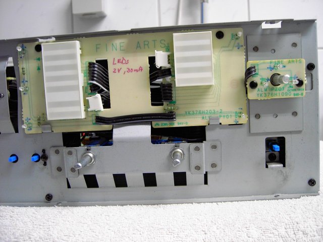

      Hier noch ein Foto vom Innenleben mit dem verstärkten Kühlkörper des STK:
      Und die ständig ausfallenden Glühlämpchen wurden farblich passend auf LED umgerüstet:
