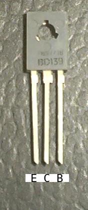

Wenn Du nämlich wie schon mal vorgeschlagen wurde, anstelle der BD387 / BD388 die BD139 / BD140 genommen hast, dann sind die vermutlich verkehrt eingebaut, da Basis und Kollektor vertauscht sind. Am Bild sehen die Beine nämlich verdammt gerade aus.

Nach meinen Informationen haben die die gleiche Anschlussfolge!
Das will aber nichts heißen, manchmal irren sich Datenbücher. Auch kommt es vereinzelt vor, daß verschiedene Hersteller dem Bauteil den selben Namen geben, jedoch die Anschlussfolge nicht identisch ist.
Du hast vermutlich die Treibertransistoren um 180 ° verdreht eingebaut.
Das Bild von der Platinenunterseite ist leider sehr dürftig geraten, mache es nochmal in guter Qualität. Beide Transistoren müssen so eingebaut sein, daß der Keramikkondensator 56 pF jeweils mit Kollektor und Basis verbunden ist.
Hallo Andreas,
belegung BD139/140 ist mir auch so bekannt wie Du dargestellt hast.
Für BD387/388 habe ich im Netz folgende Daten gefunden:
Belegung: E B C !

Bei den alten und neuen Transistoren ist der Kollektor in der Mitte.
Ich glaube ich habe einen wie Andreas vermutete 180° falsch herum eingebaut, eigentlich habe ich mit dem Schaltplan verglichen, dann aber wahrscheinlich den Transistor nochmal gedreht...

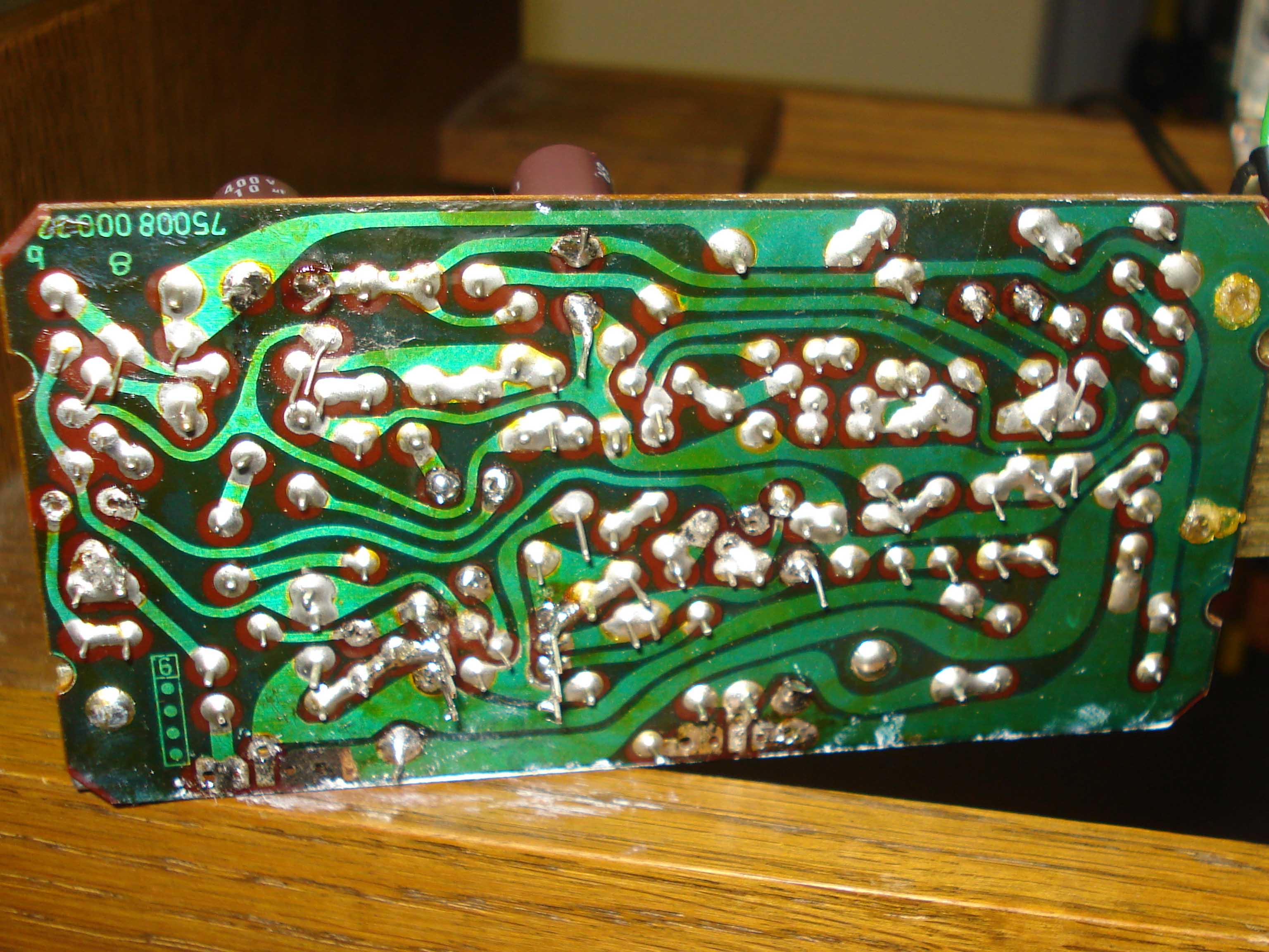

Bild von Platinenunterseite:
saba-forum.dl2jas.com/bildupload/L_Unten_Big2.jpg

Zum Trimmer: Ich habe mir Deine beiden Bilder nochmals genau angeschaut. Du hast recht, der Pin-Abstand scheint zu passen. Die Lötstelle sieht aber genau so aus, wie dort wo kein Bauteil? sein soll.

Nachtrag: ja unsere Beiträge haben sich etwas überschnitten. Das Bild ist schon viel besser!
Mit der rechten Lötstelle des Trimmers bin ich aber noch nicht ganz zufrieden. Kalte Lötstellen können nämlich ziemlich fiese Fehler verursachen.
Mein Vorschlag: Nimm den Lötkolben, heize ihn auf und reinige zuerst die Spitze am besten mit einem feuchten Schwamm. Dann verzinne sie neu mit etwas frischem Lötzinn (nur soviel daß die Spitze schön benetzt ist) und halte sie 1-2 Sekunden auf die Lötstelle bis das Zinn komplett aufgeschmolzen ist. Nimm den Lötkolben weg und laß den Lötpunkt abkühlen ohne die Bauteile zu bewegen. Wenn das Bein des Bauteils vollständig mit Lot umgeben ist und die Lötstelle glänzt, ist es perfekt. Den überstehenden Draht zwickst Du direkt oberhalb des Lötpunkts ab, das vermeidet Kurzschlüsse aufgrund verbogener Beinchen.geht nicht - gibt's nicht!
