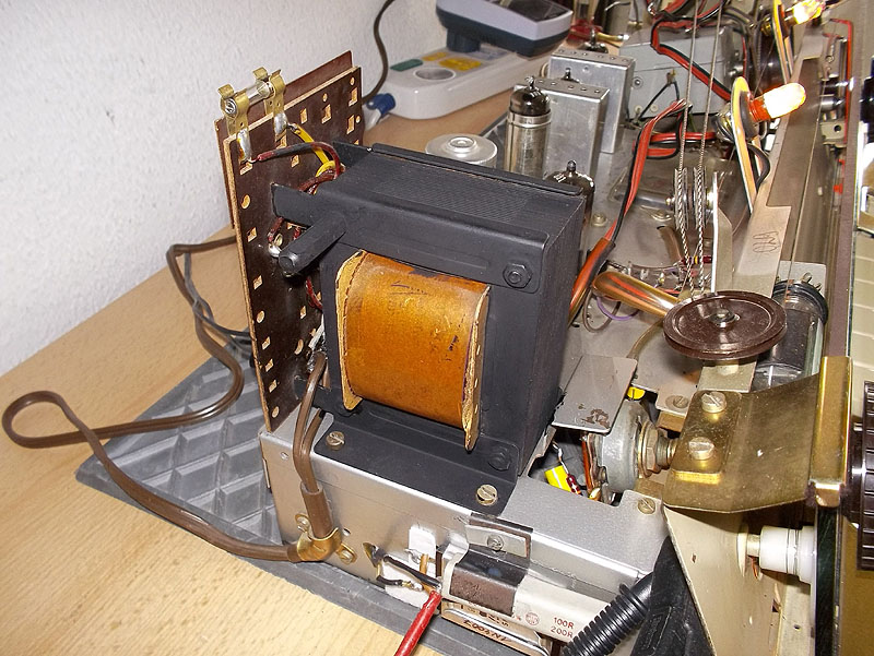

Habe nach einer Restauration vor über 2 Jahren jetzt Probleme mit einem
Wildbad 9 bekommen.
Da es eine sehr dumme Geschichte ist habe ich mir gedacht, daß ich es hier veröffentliche.
Ich will alle darauf hinweisen, damit man auch auf sowas ein Auge wirft.

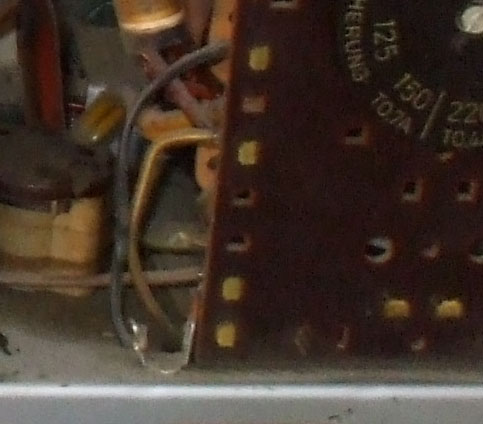

Scheinbar war die auf dem Chassis befestigte Lötfahne so nahe an einem Kontakt, an dem die Heizwicklung angelötet ist, daß sie diesen zeitweise berührte.
Vermutlich erst wenn eine entsprechende Wärmedehnung das Chassis entsteht.
Das Gerät ist nicht mehr in meinem Besitz, aber ich gehe davon aus, daß das Gerät 2 Jahre lang keine Probleme hatte.
Es ist wohl dann während des Betriebs einfach ausgegangen.
Die Netzsicherung (0,4 A) war durchgebrannt.
Dummerweise ist der Netztrafo jetzt defekt, die Heizwicklung hat Schluß, sie war vermutlich so überhitzt, daß die Isolierung geschmolzen ist.
Muß wohl den Trafo erneuern....
