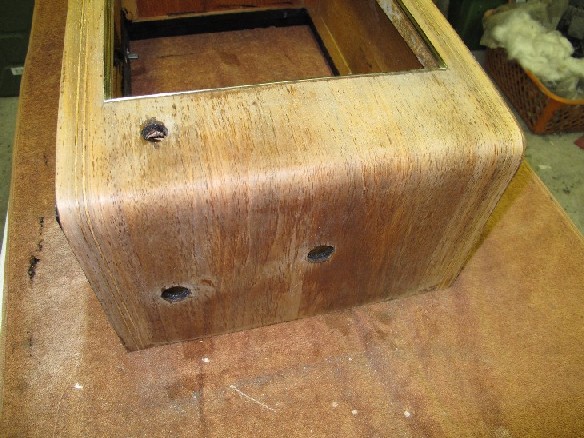

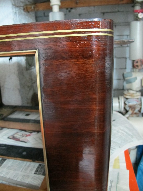

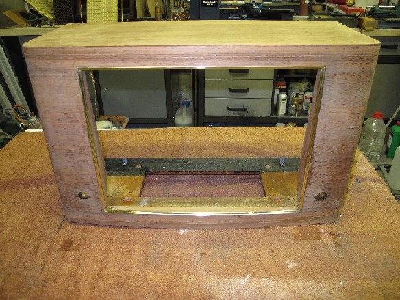

Hier mal Bilder von dem Teil, es kam eine schöne quergetreifte Maserung zum Vorschein. Ursprünglich war das Gehäuse dunkelbraun, aber um die Maserung zu erhalten bekommt es nun eine etwas hellere farbe.

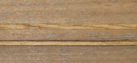

Hier Detailaufnahmen wo man gut sehen kann, daß die eingelegten Streifen eine Holzmaserung haben.
