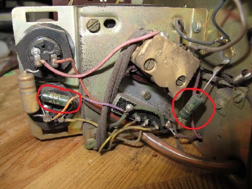

Hallo zusammen! Da schon ein aktueller Konstanz 18 Thread existiert wollte ich nicht nochmal einen aufmachen. Ich bin auch gerade am durchsehen von meinem K18. Dabei ist mir der angebratene Widerstand an einem der beiden AÜ´s aufgefallen. Müßte laut Schaltplan R528 oder R428 sein (6,8K) - siehe auch Schaltplanausschnitt oben.
Ist jemandem bekannt was das auslösen kann? Ist da evtl. der AÜ hinüber?
Gruß FrankEs toent so schoen wenn des Sabas Roehren gluehen! -
eigentlich sollten beide Widerstaende verbrannt sein, es sei denn, einer davon ist ohne aeussere Anzeichen defekt.
Diese beiden Widerstaende liefern die Betriebsspannung fuer die NF-Trioden, sie kommt aus der Brummkompensationswicklung der Ausgangsuebertrager. Die koennen an einem verbrannten Widerstand kaum Schuld sein, eher habe ich C608 oder einen andersgearteten Schluss auf der Betriebsspannungsleitung, an der er haengt, in Verdacht.
Bei den meisten Monoradios mit Brummkompensation haengt an dieser Leitung der gesamte restliche Empfaenger, brennt hier der Widerstand ab (er ist immer vorhanden, sonst wuerde der Elko die Brummkompensationswicklung kurzschliessen), ist auch der Fehler im ganzen Radio moeglich.
Es gaebe vielleicht noch eine Moeglichkeit, dass einer der Widerstaende abfackelt, die Endstufe schwingt. In dem Fall toetet nicht der Gleichstrom den Widerstand, sondern der ueberlagerte Wechselstrom. Es sieht so aus, als muesse der 15pF Kondensator an der Anode der Endroehre diese am Schwingen hindern. Fuer eine NF-Gegenkopplung ist er zu klein.
Peter -
Hallo Peter, mittlerweile hab ich mir die Mühe gemacht und das Chassis heraus genommen um nach weiteren Schäden zu suchen. Hast recht, es sind beide Widerstände betroffen!
Auch im Bereich Becherelko und Gleichrichter haben sich zwei Widerstände schon etwas verfärbt:
Der Vorbesitzer hat mir mitgeteilt, daß das Radio kein Stereo kann und nur auf einem Lautsprecher geht. Kein Wunder:
Wenn das Kabel durchgeschnitten ist kanns ja net gehen! Die LS sind in Ordnung, drum wundere ich mich wegen des durchgeschnittenen Kabels!
Außerdem hab ich jede Menge "Kohle"- Widerstände gefunden. Ich glaub bevor ich das Gerät unter Strom setze und Messungen mache, tausche ich erst mal die Problemkandidaten! Bei meinem fast baugleichen Freudenstadt FD16 war auch ein Kanal absolut tot und der andere war erst hörbar nachdem man die Lautstärke bis zum Anschlag gedreht hat. Nach dem tausch der "Kohle"-Widerstände und einiger Elkos hatte der wieder volle Funktion. Es ist zwar eine Heidenarbeit anhand der Nummern auf dem PCB die Widerstände und ihre Werte aus dem Schaltplan zu suchen und das ganze dann im Onlineshop zu bestellen, aber die Arbeit lohnt sich!
Den C608 nehme ich mal unter die Lupe!

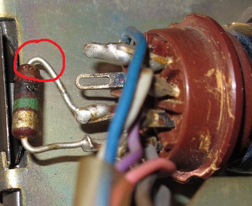

Hallo, da bin ich wieder! Kleines Update zum Konstanz 18: Die angeschmorten Widerstände wurden durch einen satten Kurzschluß verursacht; dieser Kurzschluß war auch die Ursache für die schon etwas verfärbten Widerstände bei den Becherelkos. Kleine Ursache, große Wirkung:
Der 1M Widerstand von der Emm803 hatte Kontakt mit dem Chassis. Das folgende Bild ist von einem anderen K18 (Wo der 1M Widerstand noch genügend Abstand hat; dient nur zur veranschaulichung des Fehlers) und zeigt die Stelle wo der Widerstand am Chassis Kontakt hatte:
Die Lösung: Den außen angelöteten Widerstand hab ich durch einen neuen ersetzt, diesen aber innen angelötet und zusätzlich mit einem Stück Schrumpfschlauch isoliert. Nun ist genügend Abstand zum Blech vorhanden. Die Verschmorten Widerstädnde an den AÜ´s habe ich durch neue mit doppelter "Standfestigkeit" (2 Watt) ersetzt.
Anschließend Lautsprecher angestöpselt und langsam mit der Spannung hochgefahren; den Finger immer am Ausschalter. Das Radio ist nun funktionsfähig und spielt. Allerdings muß ich da auch eine Widerstands- und Elkokur machen. Der Konstanz zeigt ähnliche Symptome wie der Freudenstadt 16. Die Klangwiedergabe ist nicht so berauschend, es knackst und rauscht etwas. (Kann auch sein, daß es an der fehlenden Antenne liegt die noch im Gehäuse ist. Stereo geht ohne Antenne meist auch nicht. Da der K18 nicht die Standartstecker an der Antennenbuchse hat, konnte ich nicht wie üblich meine Meßstrippen mit Bananenstecker als Antenne verwenden) Immerhin geht das Teil und die A´Ü´s haben durch den Kurzen keinen Schaden bekommen!
