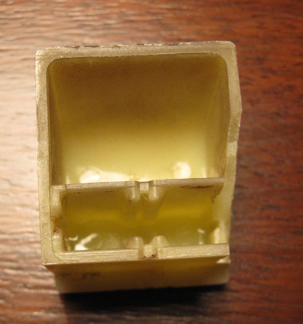

      Aber woher bekomme ich die Tasten - die sind alle im Eimer.

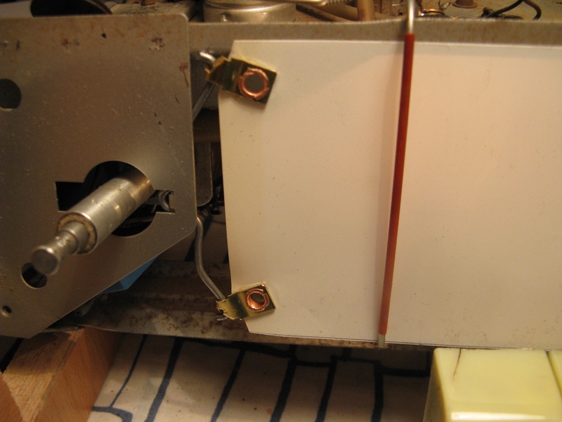

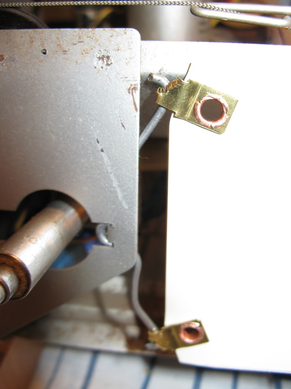

      Mit dem Skalenrefektor habe ich mal angefangen:

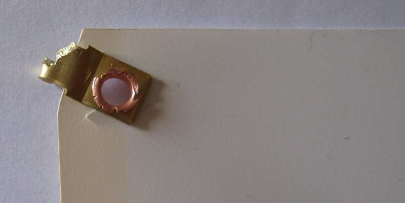

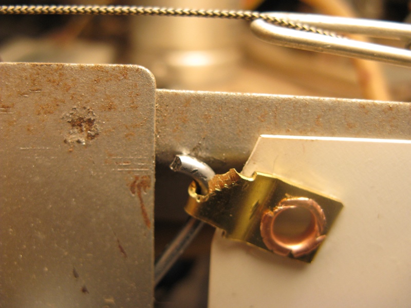

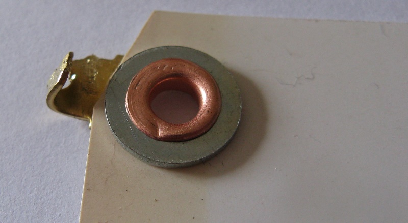

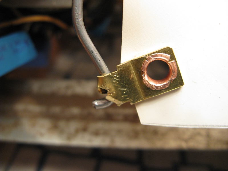

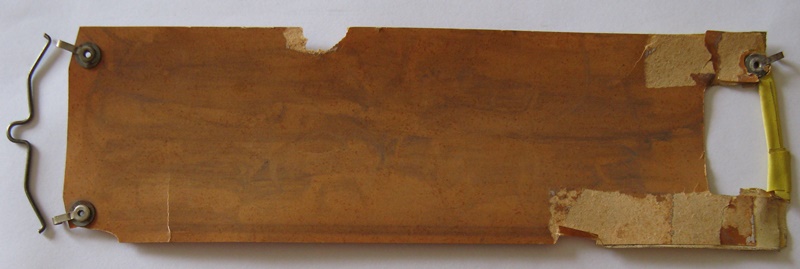

      Man nehme einen Schnellhefter aus Kunststoff (weiß), eine Ösenzange, vier Ösen, vier Unterlegscheiben und vier Kabelaufnehmer mit Befestigungsloch (KFZ). Dann schneidet man den Rflektor aus, benutzt die Ringösen wie eine Poppniete. Ich habe ein paar Fotos gemacht:
      Das kennt Ihr.....

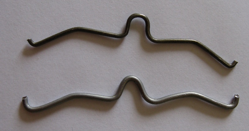

      Befestigung nachgebogen
      Ösen dran
      Ihr bekommt Bilder, wenn der Reflektor testweise montiert ist. - Ob er passt?

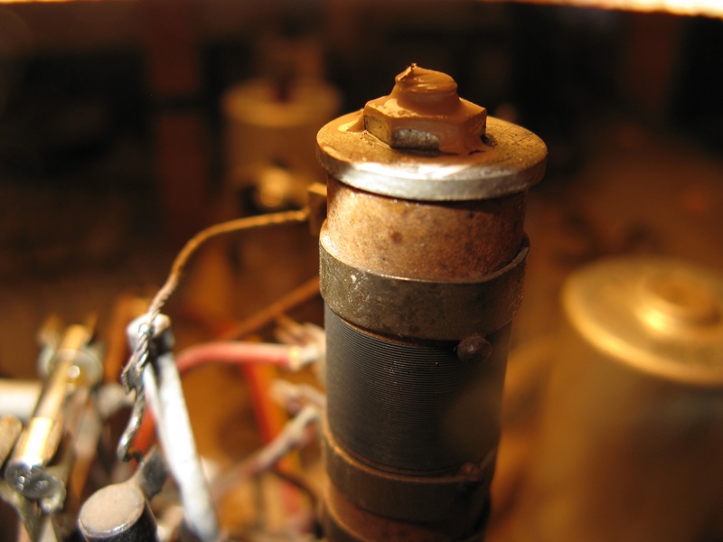

      hier vielleicht zunächst ein Hinweis zur Befestigung des gebrochenen Hochlastwiderstandes; davon ausgehend, dass der Keramik-Träger innen hohl ist, würde ich da eine M3 Gewindestange verwenden - oben eine große U-Scheibe (Karosseriescheibe) und das Gleiche unter dem Chassis. Du kannst die untere Befestigungsschelle bestehen lassen - sie stabilisiert die Bruchstelle.

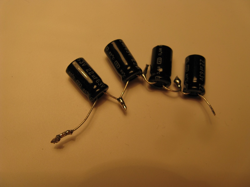

      Der in Kettenschaltung realisierte Elko, sollte der Ratio-Elko sein - da wäre als Ersatz ein 4µ7/63V eine geeignete Lösung.

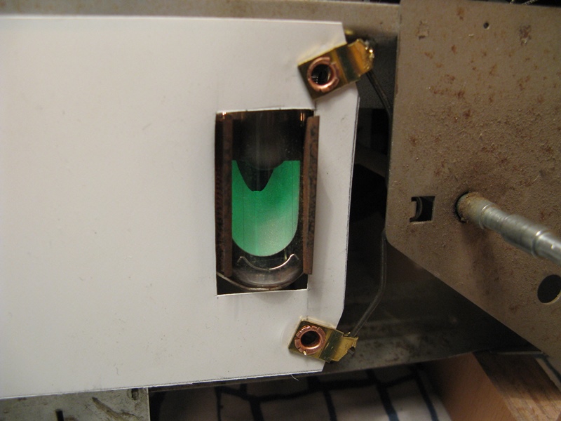

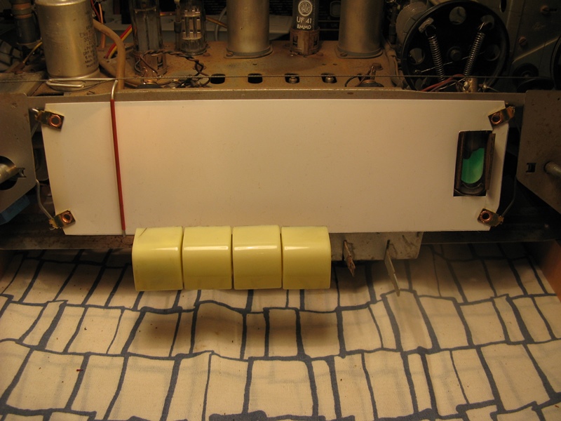

      versprochen ist versprochen. Ich habe heute Nacht den Skalenreflektor testweise montiert. Seht selbst:
      Dann der Test mit "Licht aus":
      Peters Idee mit der 3 mm Gewindestange ist ebenfalls umgesetzt. Vorher habe ich den Keramikkörper des Widerstands mit Epoxikleber zusammengefügt. Die Muttern sind mit Lack gesichert:
      Und von unten:

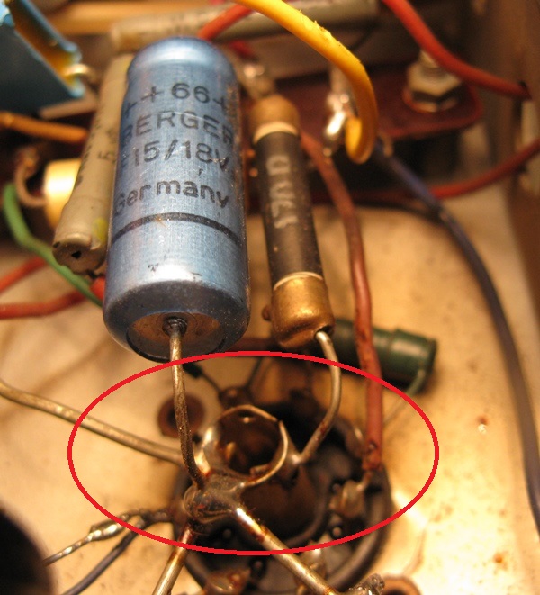

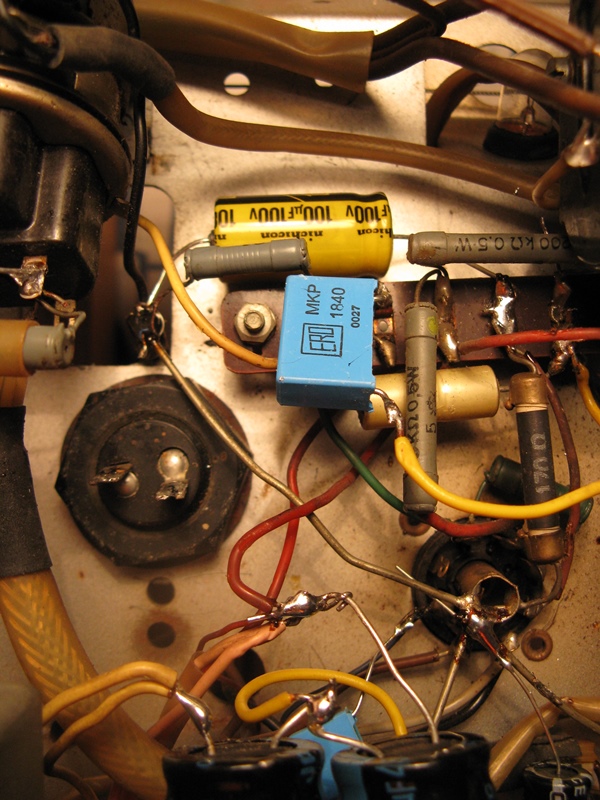

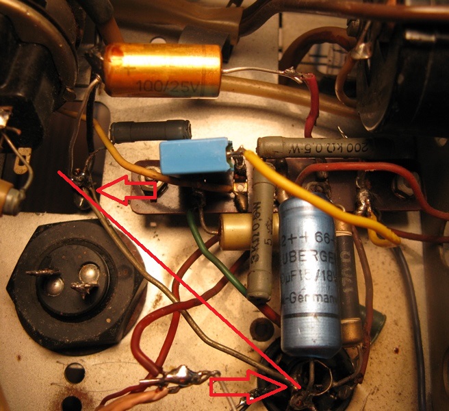

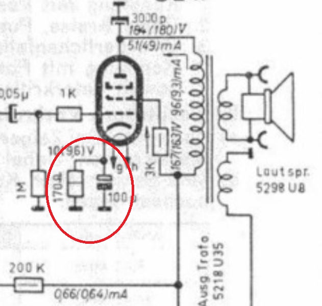

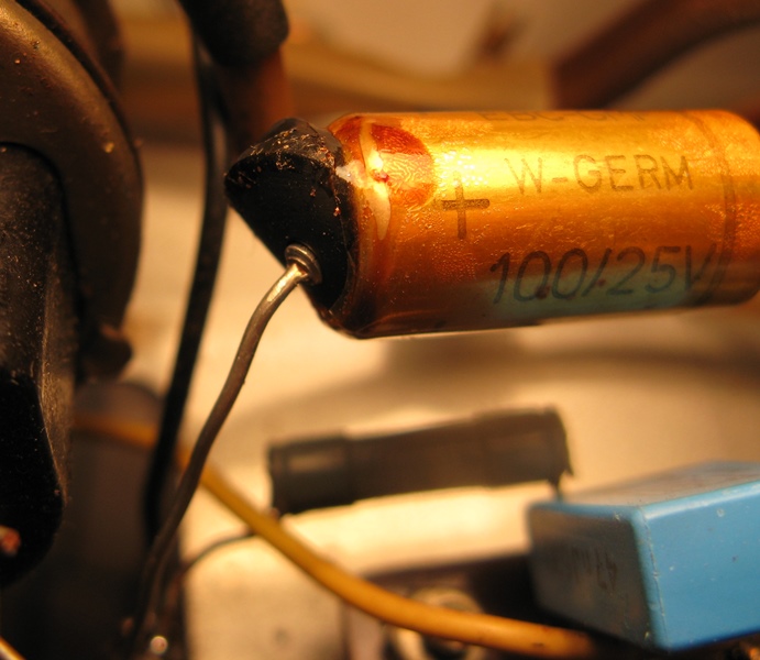

      Ich habe mir gerade noch einmal die Arbeit meines Vorgängers angeschaut. Seht mal:
      Dazu braucht Ihr folgendes Bild:
      Ihr seht den Kathodenwiderstand (170 Ohm) mit dem Elko (100u). Und wenn Ihr die folgenden Bilder anschaut seht Ihr, dass es den Elko zwei mal gibt - einmal allerding mit dem Inneren nach außen.....
      So sieht es jetzt aus - aus zwei wird eins.
      So ist das, wenn man einen Elko falsch rum einlötet.
      Bei der Gelegenheit habe ich den wunderbaren Ratioelko getauscht.

      Woher bekomme ich die Tasten - die sind alle im Eimer.

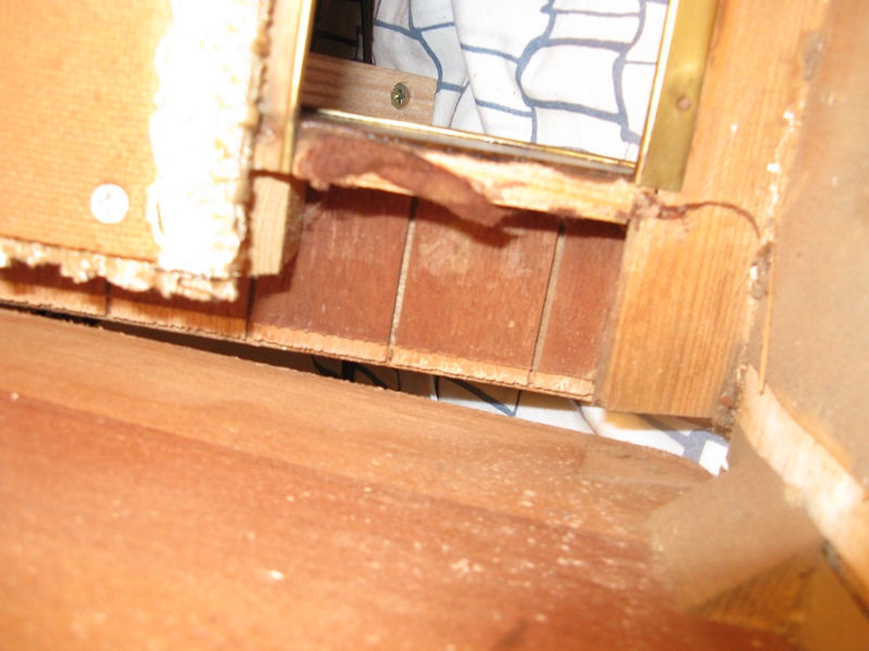

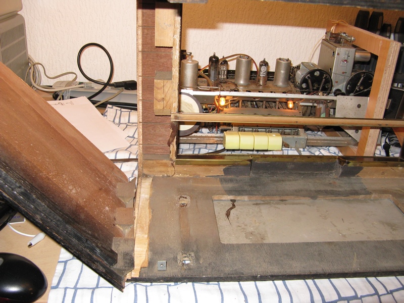

      Und dann das Gehäuse - hier liegen drei Teile vor mir. Wie gehe ich vor?

      Mit den Tasten kann ich leider nicht weiterhelfen, da hilft vielleicht doch mal Ebay.
      Vielleicht passen ja die hier :

      die Tasten wirst du wohl im E... suchen müssen; da gibt es einen Verwerter, welcher die bestimmt mal anbieten wird.

      Zu dem Gehäuse kann ich nicht viel sagen, außer dass es echt in Arbeit ausarten könnte. Auf jeden Fall muss es ordentlich verleimt werden - dazu ist Ponal Holzleim wohl gut geeignet.
      Hallo Peter, ich schließe mich der Meinung von Sagnix an! Die Kondensatoren des Vorbesitzers kannst Du drin lassen, wenn Dich die moderne Bauweise nicht stört. Allerdings würde ich die Lötverbindungen und Spannungsfestigkeit aller Kondensatoren prüfen! Ich hatte vor einiger Zeit ein nicht ganz so arg verbasteltes Gerät welches zwar funktioniert hat, aber es haben sich einige Lötstellen gelöst als ich bei der Reparatur versucht hab einige Kondensatoren zur Seite zu biegen. (Damit ich mehr Platz hab zum löten) Da waren eine menge kalter Lötstellen drin wo mehr geklebt als gelötet waren.
      Zum Holzgehäuse: Sowas hatte ich mal bei einem Nordmende. Auf Deinen Bildern sieht man Bruchstellen genau entlang der Naht, das kann man gut verleimen! Wenn dein Gehäuse nun aus mehreren Teilen besteht würde ich nicht alles auf einmal zusammenkleben sondern eines nach dem anderen; es sei denn die Teile sind so gebrochen, daß sie einzeln nacheinander nicht mehr zusammengefügt werden können. Wichtig: Nach dem einleimen und zusammenfügen gut mit Schraubzwingen verspannen. Unter die Zwingen Holzleisten legen und (wichtig!) zwischen Gehäuse und Holzleiste Zeitungspapier legen! Das verhindert ein festkleben der Holzleiste mit dem Gehäuse; das Papier ist eine dünne Schicht und bekommt man wieder ab. Auch wichtig: Überschüssigen Holzleim sofort mit einem nassen Tuch möglichst restlos abwischen! Die Methode hat bei meinem Nordmende prima funktioniert; das Zeitungspapier hab ich mit feiner Polierstahlwolle und anschließendem polieren restlos ab bekommen. Das Gehäuse des gebrochenen Normende hat immer noch den originalen Lack!

      Bei dem Skalenhintergrund hast du ja schon handwerkliches Geschick und die nötige Fähigkeit zur Improvisation bei solchen Baustellen bewiesen. Das Gehäuse sehe ich daher als kleineres Problem an. Die Gehäuselackierung sieht mir nach Aqua Combi-Clou aus, ich persönlich mag diese offenporige Oberfläche, ist wie gesagt aber Geschmacksache. Harry hat ja schon einiges zur Neuverleimung geschrieben, da ich davon ausgehe, daß du anschließend eine Neulackierung machen willst, also evtl. abbeizen, neubeizen etc. stellt sich mir die Frage, ob hier nicht die Verwendung eines wasserfesten Leims Vorteile bringt (Nachteil: kürzere "Korrekturzeit"). Bei den derzeitigen Preisen in der Bucht ist auch ein Nachguß der Tasten aus Gießharz in Betracht zu ziehen, ist denn wenigstens noch eine dabei, die man nach Kleben, evtl. Spachteln und Schleifen für die Anfertigung einer Form verwenden könnte? Eine Anleitung dazu existiert hier im Forum, müßte man suchen, das handwerkliche Geschick traue ich dir zu, das hinzubekommen.
