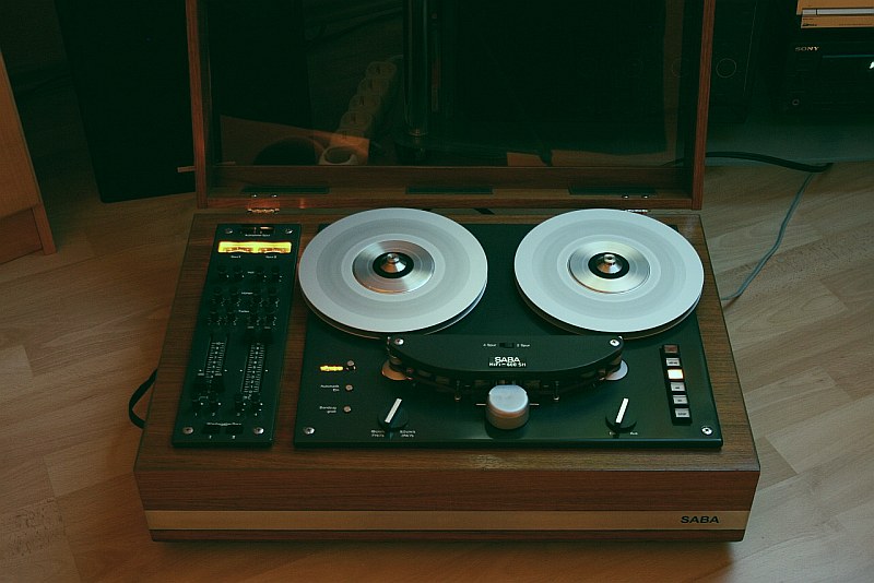

so langsam neigt sich alles dem Ende und die *Königin* behält Ihre Fahrt bei. Interessanterweise bin ich auf ein, wie soll es anders sein, Phänomen gestoßen. Laut Schaltplan ist es so nicht möglich, aber wie es scheint doch.
http://www.myvideo.de/watch/9159530/Saba_600_SH_und_das_VU_Meter
Gerald seine Maschine, weist mit derselben Art auf und nun stellt sich die Frage:
Wie geht das?
Ich meine, ist ja nicht schlecht und ein Fehler scheint auch nicht vorzuliegen, denn alle Funktionen arbeiten sauber und präzise. Nicht nur mechanisch, auch elektronisch.

die Krönung ist erfolgt und besser konnte alles zusammen nicht laufen. Nachdem die Königin fertig war bekam sie gleich noch ein Band zur Krönung, welches mir echt den Atem stocken ließ. Wolfram konnte den Moment nicht besser abpassen, um die Feierlichkeit perfekt zu machen.
Nun Ladys and Gentleman.... Da bin ich.

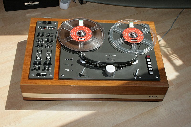

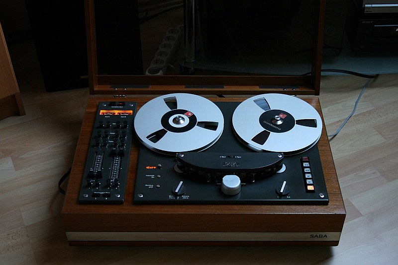

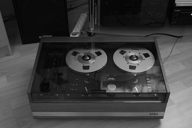

Wie schon im Post 001 zu sehen sah ich alles andere als schick aus, hier noch mal ein paar Nahaufnahmen.
Im Zuge meiner Fotostrecke hab ich noch ein paar Bilder mit Spulen gemacht.
Das hier ist dank meinem Freund Semih meine Kreation geworden.
Hier mal etwas für mich bis daher unmögliches.
Das ja schon bekannte.
Eine ungewöhnliche Konfiguration aber auch machbar.
und Last but not least Wolfram sein klangliches Traumband.
