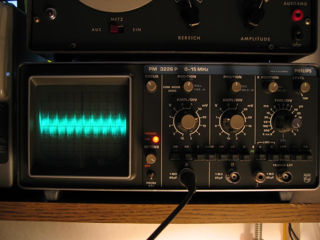

      Die Messungen sind was geworden!
      Ich vermute, Du nimmst den Teiler 1:10, dann sind es 150 mV Spitze-Spitze. Ich kenne den 9240 nicht genauer, ist aber im grünen Bereich.
      Wenn der Sender leicht verstimmt ist, muß der Pegel der ZF abnehmen, ist der Fall.
      Auch das dritte Bildchen ist ok. Wo nichts ist, darf auch nichts zu sehen sein. Das bisschen, was man sieht, ist hochgezogenes Rauschen HF.
      Bis zur ZF und deren beiden Keramikfiltern ist also alles ok!
      Messe jetzt an Pin 6 vom CA, dem Ausgang.
      Da dürfen die 10,7 MHz von der ZF nicht zu sehen sein, egal ob auf Sendermitte oder leicht daneben eingestellt. Ich erwarte ein "NF"-Signal von einigen zehn KHz, 38 kHz. Es ist vermutlich nicht gut zu triggern, da die Frequenz von der Musik abhängt. Ist aber gerade Stille im Radio (senderseitig!), sollte es brauchbar gehen. Die Zeitbasis muß dabei in der Gegend von 10 bis 100 µs stehen, ausprobieren. Suche mit irgendeiner Suchmaschine die Datei:

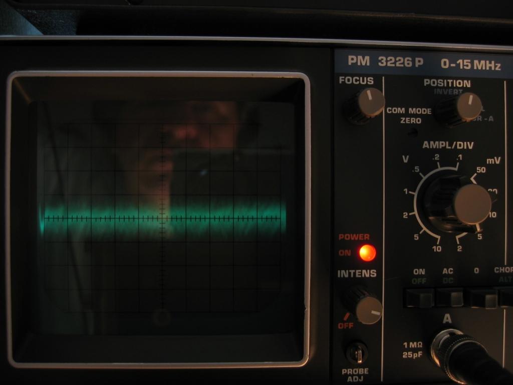

      So,also heute mal die Ausgangsmessungen des CA3189 bei folgenden Bedingungen: 1.Messung Amplitude 100mV/Div. und 10uS,Tastkopf 1/10 Feldstärke gut, aber keine Nf am Pin 6.

      Ich habe die NF Ausgangsmessung auch mit 100uS versucht Triggerung war trotzdem nicht möglich, das Bild bleibt bei Musik oder Sprache einfach nicht stehen,bzw. die Wechsel erfolgen für die CAM viel zu schnell.
      Also und hier ist noch die Messung bei 2mV/Div 10uS, Tastkopf 1/10, Feldstärke 0, UKW- Rauschen mit ca.10-15mV
      Wobei ich den Eindruck habe, dass die Verstärkung,bzw. Ausfilterung und Mischung der NF im CA3189 insgesamt zu schwach ist, das Ausgangssignal ist viel zu gering. Vom Pin 14 des ZF- Moduls sollten zum Decoder mindestens 100-150mV Nf gehen, nach meiner Messung mit der Einstellung 2mV/Div. und Tastkopf 1/10 waren es max. 20mV NF.
