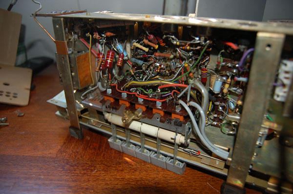

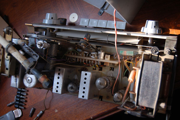

      Hier noch zwei bunte Bildchen (Schaltplan kommt auch noch, sobald ich den vernünftig abgelichtet bekomme.)
      Hier neben dem Trafo sieht man die C55 Pappröhre rumhängen
      Und hier lobe ich mir doch die schöne Platine aus meinem 9240, wenn ich dran denke, dass ich DA drinne wohlmöglich auch noch Bauteile tauschen muss.....

      ein defekter Stoerschutzkondensator am Netztrafo kann die UKW-Roehre nicht beschaedigen.
      Solange kein ernsthafter Defekt im UKW-Teil vorliegt, ist die Roehre nicht in Gefahr und kann drinbleiben.
      Das UKW-Teil haengt ueber ein Siebglied an der Schirmgitterspsnung der Endroehre, nur ein Kurzschluss dieser Leitung kann Rauchzeichen der Siebwiderstaende erzeugen.
      Auuserdem kann nur die Endroehre das Netzteil bei Fehlern ueberlasten.
      Wenn es noch mehr Kondensatoren mit Bitumen/Wachsverguss gibt, auch diese tauschen.
