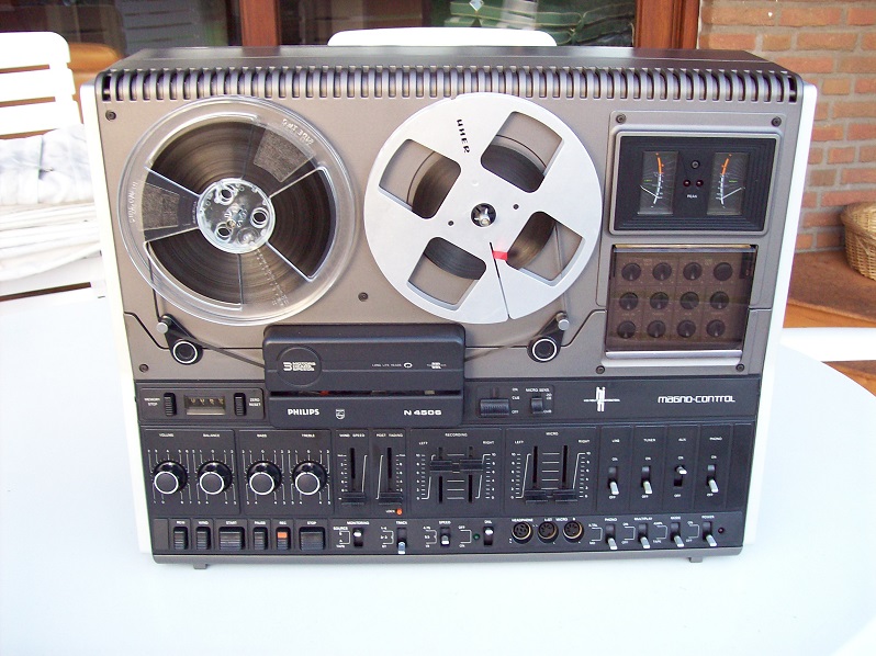

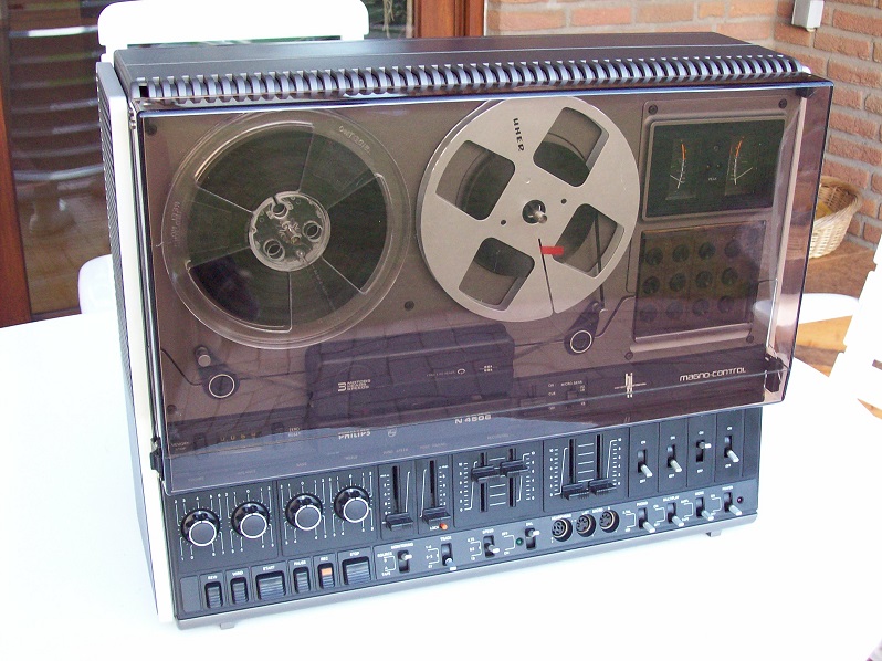

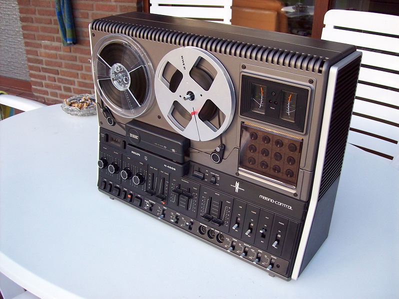

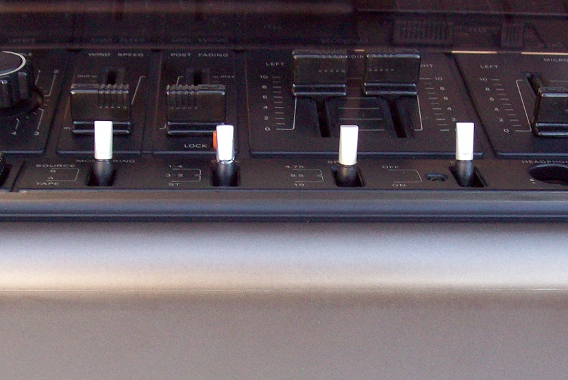

      So, ich habe fertig:). Aufnahme und Wiedergabe Top, soweit ich das nach meinem Gehör beurteilen kann. Es hat großen Spaß gemacht das Maschinchen wieder herzurichten. Euch allen ein herzliches Dankeschön für die Tipp's und Ausführungen.
      Hier noch wie versprochen ein paar Bilder:
      Den abgebrochenen Schalthebel habe ich erst mal durch einen selbstgefertigten ersetzt. Vielleicht fliegt mir ja noch mal ein originaler zu.

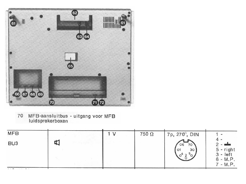

      Ist es möglich nachträglich einen Verstärker einzubauen und diesen dann an die MFB-Buchse anzuschließen? Platz dafür wäre reichlich vorhanden. Ich habe da an PC-Lautsprecher gedacht, da ist ja quasi schon alles drin. Die Innereien da raus und ab damit ins Tonbandgerät. Wobei ich noch nicht weiß was die mit M.P. bezeichneten Anschlüsse 6 und 7 zu bedeuten haben.

      Der Endstufenbaustein ist separat auf der Rückseite vom Chassis verbaut.
      Aber damit nicht genug, es gibt eine Menge damit in Verbindung stehender Unterschiede. Das reicht vom extra angebrachten zusätzlichen Sieb-Elko über abweichende Buchsenanordnung bis zu völlig anders gestalteter Frontplatte, wo es statt dieser runden Ausgangs-Steller im Design von "Absperrhähnen" eine durchgehende Ausstattung mit Flachbahnstellern gibt.
      Ich habe vor 3 oder 4 Jahren mal was aus einem alten Forum herauskopiert, weil ich von einem Nachbarn genau auf dieses Thema angesprochen wurde.
      Und da stand zu lesen:
      >MFB steht für Motional FeedBack. Dabei handelt es sich um Philips AKTIV - Boxen, diese hatten einen Verstärker schon eingebaut, ein Bewegungssensor auf der Membran des Basstreibers erkannte etwaiges Überschwingen der Membran, der eingebaute Verstärker steuerte sofort dagegen. Die normale Gegenkopplung des Verstärkers endete hier nicht an den LS-Klemmen sondern bezog die tatsächliche Membranbewegung in den Regelkreis mit ein.
      Da es sich um Aktivboxen handelte, keine LS Klemmen sondern Cinchbuchsen am Verstärker Ausgang.<
      Ich konnte seinerzeit nichts damit anfangen, aber Nachbar meinte, es wäre eine Art "Rückmeldungsleitung für das System".
      Ich schätze daher, dass die Pins 6 und 7 der Steuerfunktion für den PreAmp dienen.
      Greetz Pit
      Der MFB-Ausgang ist ein gewöhnlicher Hochpegelausgang.
      Jede Aktivbox kann man darüber betreiben.
      Die mit M.P. bezeichneten Anschlüsse gehen zum Hörkopf, das findet man oft bei Philips-Geräten und ist beim Service sehr nützlich, da man dort einen externen Entzerrer-Verstärker anschließen kann und so viele Meßkriterien auswerten kann, für die man sonst erst im Gerät herumfummeln müßte.
      Bei Philips-AV-Geräten - mit Pilotkopf - kann da auch der Pilotton abgenommen werden um bspw. Diaprojektoren über ein Zubehörgerät anzusteuern. Feine Sache, habe ich auch ganz früher mal benutzt, damals mit einem N2209AV Kassettenrekorder.
