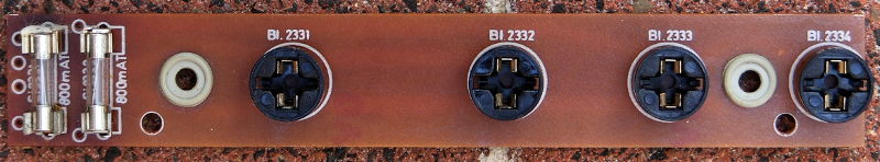

      ich moechte eine winzige Kleinigkeit ergaenzen, diesmal zu einer Platine, die eigentlich keiner
      Revision bedarf: Die "Birnchenplatine" im 9241 ... Hier erst einmal ein Bild:
      Dies ist die etwas aeltere Version, noch mit 4 Haltern fuer Birnchen. Wenn ich nicht auf LED
      umbaue (was hier m.E. nicht noetig ist), dann ersetze ich die 2 W Birnchen durch die 1 W
      Version (7 V, 1 W, nicht an jeder Ecke erhaeltlich, aber z.B. beim grossen C im Programm),
      denn das reicht fuer eine gute Beleuchtung, wird weniger warm, und haelt laenger.
      Soweit ist das Standard. Wie man aus dem 2. Bild entnehmen kann, setze ich dann aber auch
      Sicherungshalter ein, wobei die Sicherungen dann auch weniger als die auf der Platine genannten
      800 mA haben koennen -- 500 mA reichen. Der Vorteil dieser Aktion ist, dass man auf diese
      Weise 2 von den ansonsten nicht ganz leicht beschaffbaren Sicherungswiderstaenden mit
      1 Ohm bekommt, die man oft mal auf der Netzteilplatine braucht ... also 2 Fliegen mit einer
      Klappe geschlagen, denn an dieser Stelle (mit den 1 W Birnchen) hat eine Sicherung keinen
      Nachteil.
      Besten Gruss,
      Michael
      Nachtrag: Die Platine ist ab Werk eigentlich fuer diese kleinen Sicherungshalter
      vorgesehen, man hat dann spaeter vermutlich aus Kostengruenden die 1 Ohm
      Widerstaende verbaut. An der Platine ist also keine Modifikation erforderlich,
      nicht einmal Loecher muss man bohren -- alles schon da.
