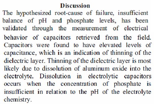

      Hallo Michael,
      hier eine systematische Untersuchung der Alterung von Elektrolytkondensatoren in Schaltnetzteilen - also unter Einfluss von hohem Ripple.
      https://www.phmsociety.org/sites/phmsociety.org/files/phm_submission/2010/phmc_10_030.pdf
      Es wird eine Abnahme der Kapazität und Zunahme des ESR beobachtet. Keine Spur von Kapazitätszunahme. Die Untersuchung beinhaltet aber nicht systematisch den Einfluss von hoher Temperatur - obwohl mit dem Ripple natürlich auch innere Erwärmung verbunden ist.
      Frühere Untersuchungen werden bestätigt:
      https://hal.archives-ouvertes.fr/hal-00141553/document
      Kapazitätszunahme bei Alterung ist demnach offiziell unbekannt. Demzufolge bleibt die Frage interessant, ob die "Kapazitätszunahme", dich ich mit meinen Messgeräten an den genannten Elkos beobachte, ein Messartefakt ist. Dies könnte beispielsweise bei Kapazitätsmessung anhand der Ladezeit der Fall sein, wenn aufgrund eines zu hohen Leckstroms die Ladezeit verlängert ist. Demnach müssten alle drei meiner Messgeräte die Ladezeitmethode benutzen. Sicher weiss ich das nur von einem (Komponententester, Atmega Chip).

      Hallo Michael,
      wenn ich ältere ATX Netzteile für den Eigenbedarf überhole und dort die Sekundärelkos ersetze, messe ich im Anschluss immer alle alten Elkos nach.
      Gute Hersteller / Serien haben dann noch knapp den Nennwert, Billigmodelle oft starke Kapazitätsverluste + erhöhte ESR.
      Erhöhte Kapazitäten habe ich noch nie ermittelt, wobei die Ripplebelastung bei der Sekundärsiebung vergleichbar sein dürfte mit der bei Step-Down Schaltreglern in der Vcore-Erzeugung bei Mainboards.
      Nichicon HM verwende ich gerne als Ersatz, da es sich um zuverlässige Low-ESR Typen handelt. Bislang konnte ich keine Probleme beobachten.
      Meine Vermutung ist, dass das vorliegende Exemplar tatsächlich einen Defekt hat, der das zu hohe Messergebnis verursacht.
      Schwankende Restströme oder 50mA Reststrom bei 5V wären für mich auch immer ein sicheres Indiz für 'defekt'.
      Was sich letztlich in einem solchen Kondensator mit all seinen Chemikalien und Prozessen abspielt, ist natürlich schwer nachvollziehbar. Produktionsfehler bei den Folien, Verunreinigungen der Elektrolytlösung oder eine mangelhafte Ausbildung der Oxidschicht sind nur Beispiele.
      Auf Mainboards haben Elkos in den Step-Down Reglern zudem eine massive Hitzebelastung, da sie über die Kupferfolien der Platine von den unmittelbar neben ihnen liegenden - und über diese Folien gekühlten - MOSFETS aufgeheizt werden. Kommen nicht spezifikationsgerechte CPU-Lüfter zum Einsatz, kann die Kühlung durch den Luftstrom ungenügend sein, was die Lebensdauer der Elkos verkürzt.
      Hallo Michael, Achim,
      es handelte sich nicht um nur einen Elko, der dies Fehlerbild hat, alle vier, die ich aus dem Mainboard ausgebaut habe, hatten das gleiche. Alle haben scheinbar Kapazitätzzunahme von nominal 1000 µF auf 1600 bis über 2000 µF. Alle haben einen etwas erhöhten Leckstrom und praktisch jungfräulich niedrige Impedanz (ESR).
      Danke Michael, dass Du mit Deinem Peaktech meine Ergebnisse bestätigen konntest. Weisst Du, wie Dein Peaktech die Kapazität misst, auch mit Ladezeitmethode? Wie ich vermute, ist die scheinbar erhöhte Kapazität ein Artefakt dieser Messmethode. Dein Kontakt kann hoffentlich "besser" messen, heisst mit Schwingkreis und Brückenschaltung. Damit sollte sich dann die wahre Kapazität zeigen. Ich bin gespannt.
      Achim,
      ich teile Deine Beobachtungen, dass bei Alterung ESR zunimmt und Kapazität abnimmt und beides ist in Übreeinstimmung mit der Literatur und "allgemeiner Erfahrung". Gerade weil es bei diesen Elkos anders scheint (ich formuliere schon bewusst vorsichtig), bin ich aufmerksam geworden.

      Hallo Michael,
      sehr schönes Ergebnis! So passt die Welt wieder.
      Mit anderen Worten: Bei Isolationsfehler (Leckstrom) misst man Mist, wenn man keine wirkliche Kapazitätsmessbrücke benutzt.
      Was man auch daraus lernt: Die Aussage "Kapazität ist noch gut, sogar "30% (oder was auch immer)" über Nennwert, sollte man nicht unbedingt für bare Münze nehmen, wenn mit Ladezeitmethode gemessen (die meisten Multimeter) und man sich nicht gleichzeitig vergewissert hat, dass der Leckstrom innerhalb der Nenntoleranz ist.
      Und ausserdem: Kondensatoren, die deutlich scheinbar zu grosse Kapazität (Ladezeitmethode) anzeigen sind reif für den Elektronikschrott und nicht etwa "gut".
      Das Thema hatten wir hier im Forum ja schon mal (oder zweimal?). Die Bedeutung der Messmethode und der Isolationswiderstand waren auch damals unterstrichen worden. Allerdings waren seinerzeit keine Elkos mit scheinbar stark erhöhter Kapazität auf dem Seziertisch und damals waren es kleinere Kapazitäten.
      Je nach Hersteller und Bauserie unterscheiden sich die Alterungsprozesse offensichtlich. Hier im Foto

      Jogi, ich hatte die These in den Raum gestellt, dass eine Verringerung der Dicke des Dielektrikums zu einer Kapazitätserhöhung führen sollte und dass es diese These zu widerlegen gelte. DAS war der Sinn der vergleichenden Messungen.
      Diese These ist weder neu noch habe ich sie erfunden. Sie wird auch in der Literatur bei Elkoversagen diskutiert:
      http://www.dfrsolutions.com/pdfs/2004_Electrolyte_Hillman-Helmold.pdf
      Es heisst dort:
      Nun haben diese Messungen gezeigt, dass dies hier eindeutig nicht die Ursache ist, denn Messung mit der Brückenmethode konnte die mit der Ladezeitmethode gefundene Kapazitätszunahme NICHT bestätigen. Die Hypothese "Ursache ist ein durch Alterung bzw. vorschnelle Alterung aufgrund eines fehlerhaften Elektrolyten dünner gewordenes Dielektrikum" ist damit in diesem Fall widerlegt. Insofern war die Aufgabe damit abgeschlossen.
