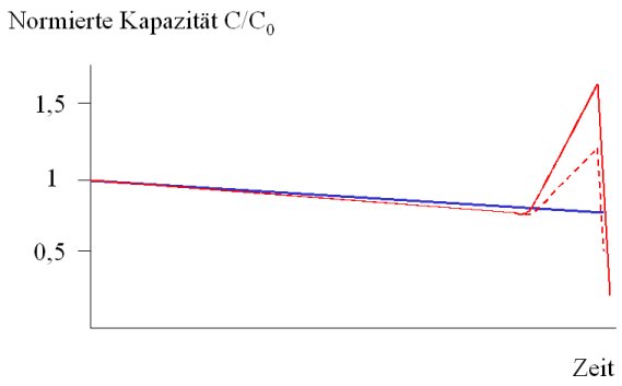

      Web-Recherche hat es nun aufgeklärt, im Sinne wie anfangs von mir vermutet:
      Das Symptom der plötzlich stark ansteigenden Kapazität ist real, nicht etwa auf fehlerhafte Messgeräte zurückzuführen, auch nicht auf eine etwa ungeeignete Messmethode.
      Diesen Kapazitätsanstieg zeigen low-ESR Elkos mit fehlerhaftem wasserhaltigen Elektrolyten, deren Phosphatanteil zu gering ist kurz vor Ende ihrer Lebensdauer um danach schnell abzufallen. In der längsten Lebensdauerspanne vor dem plötzlichen (katastrophalen) Kapazitätsanstieg nimmt die Kapazität wie üblich erst langsam um bis zu ca. 10-20% ab. Die Ursache für den danach folgenden katastrophalen Kapazitätsanstieg kurz vor dem Exitus ist tatsächlich das Ausdünnen der dielektrischen Schich (Aluminiumoxid) durch Korrosion. Durch die fehlende bzw. ungenügende Phosphat-Stabilisierung zersetzt sich der Elektrolyt bei länger andauernder Belastung und wird alkalisch. Im alkalischen Medium ist Aluminiumoxid nicht beständig. Auch Formieren funktioniert nicht mehr im alkalischen Bereich, statt einer fest haftenden Aluminiumoxid Dielektrikumsschicht bildet sich im alkalischen Milieu stattdessen poröses, bzw. nicht festhaftendes Aluminiumhydroxid, so dass die Gasbildung durch Elektrolyse voranschreitet und nicht mehr aufgehalten werden kann. Gleichzeitig sinkt damit die Spannungsfestigkeit. Bei mir waren ja die für 6,3 V spezifizierten Nichicon (Serie MH, Baujahr, Woche 24, 2003) schon bei 5,0 V geplatzt.
      Nichicon hatte mit den Serien HN und HM bis 2005 damit ein Problem. Nippon Chemi-Con mit den Serien KZG und KZJ (die von mir beschriebenen Effekte betrafen Elkos der Serien Nichicon HM von 2003 und Nippon Chemi-Con KZG Serien).
      Hier schematisch,
      (blau): normaler langsamer Abfall der Kapazität bei Alterung um bis zu 10-20% mit Elektrolyt stabiler Zusammensetzung
      (rot): low-ESR Elektrolyt mit mangelhafter Stabilität (z.B. Stabilisator fehlt oder zu wenig), der bei Alterung alkalisch wird und vor Lebensdauer-Ende Anstieg der Kapazität bewirkt, um dann plötzlich ganz zu versagen (meist Platzen des Kondensators, da starke Gasentwicklung).
