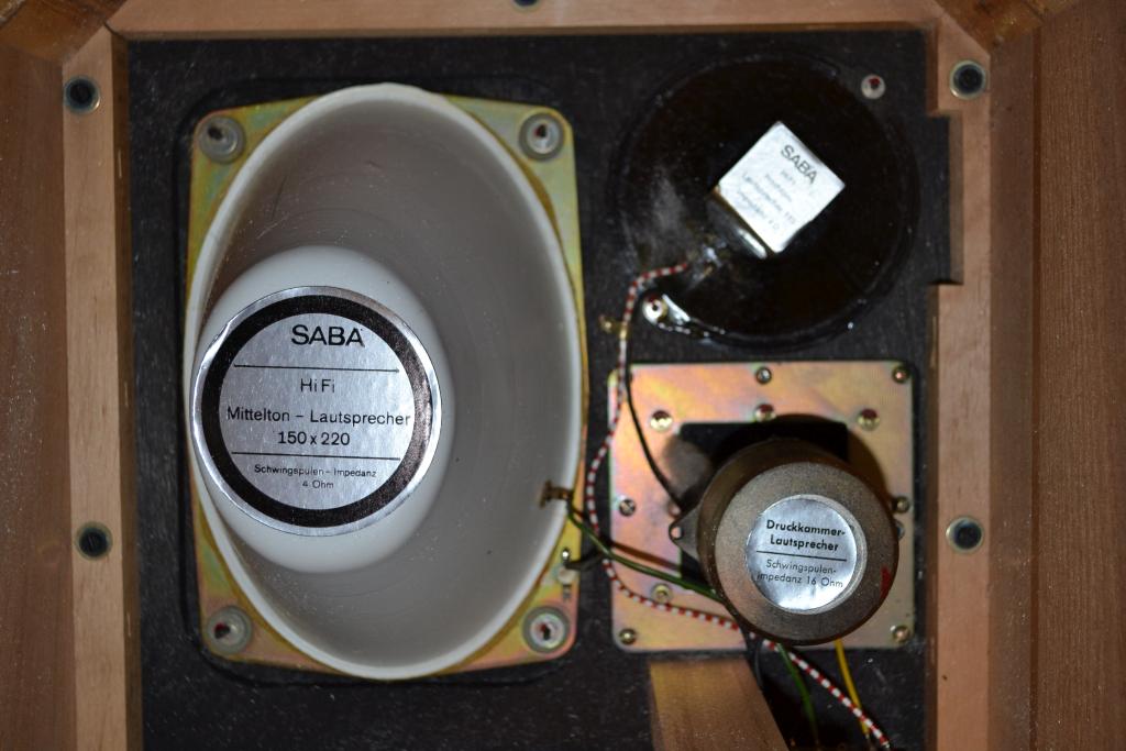

      Obwohl es unwahrscheinlich klingt, ich meine schon mal gelesen zu habe das Hochtonhorn wäre von Pioneer, ein PT6.
      Eine gewisse Ähnlichkeit ist vorhanden und die Daten passen auch.
      Kann man nicht den vorhandenen Aufkleber vorsichtig (an)lösen?
      Rechts oben sieht es so aus, als ob sich dahinter noch ein Aufschrift verbirgt.
      Gruß Ulrich
