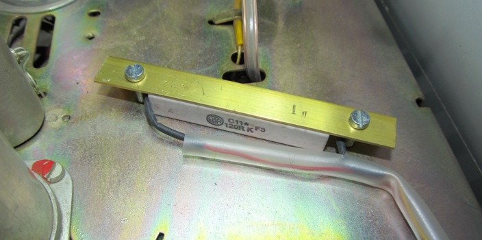

      Was die Temperatur des Widerstandes angeht, das hast du mit deiner Einschätzung völlig recht.
      An einem vergleichbaren Widerstand habe ich folgende Temperaturen gemessen:
      Spasseshalber wurde dies bei senkrechter (grün) und waagerechter Montage (blau) gemessen, der Unterschied ist da, aber doch eher gering.
      Wer misst misst Mist, aber die angegebenen 200°C habe ich auf dem Infrarot Thermometer abgelesen. Dazu schau bitte auf die gelbe Tabelle. Das ist immer derselbe Widerstand, nur der Messabstand wurde verändert! Es zeigt sich, wenn man das nicht sehr sauber definiert was den Abstand und auch die Beschaffenheit der Oberfläche (rauh, glatt) sowie die Farbe angeht, dann lässt man es besser weg! Werde ich mir merken!
      Trotzdem, als Erklärung bleibt mir derzeit nur, dass der unten sichtbare, grüne Widerstand mit 100 Ohm die Kühlluft für den weißen 120 Ohm schon mal vorheizt. Der grüne verbrät eine Leistung von etwa 2,25 W. Das bedeutet seine Abluft kommt auf geschätzte 60°C. Diese wird durch die 4W dann um weitere 100° erhitzt, kommen wir auf 160°C. Sind es jedoch nur 3W, das hängt ja auch von der Netzspannung ab, wären es etwa 137°C. Andererseits ist ja nicht die komplette Kühlluft bei 60°C, das wird sich mischen.
      Gleichwohl, danke für den Hinweis, ich werde das beobachten und mach mir schon mal Gedanken über einen besseren Platz.

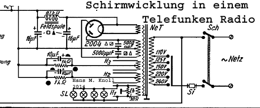

      die Funktion der Schutzwicklung bezieht sich hier nicht auf den Fall von Fehlerströmen (wie bei einer Schutzmaßnahme), sondern es geht um die Dämpfung von Störungen, das Übertragen von unerwünschten Signalen und Spannungen zwischen den Wicklungen (in beiden Richtungen) zu verhindern.
      Wenn Du die Schutzwicklung auf Masse legst, kommt das wohl am ehesten dem AM-Empfang zu gute.
      Der Netzeingang bleibt natürlich unverändert, er endet mit der Primärwicklung des Netztrafos.

      Hallo die Runde.
      Um zur Beschreibung von Achim, eine Schirmwicklung zu zeigen, die hier beim Modell und bei SABA nicht vorkommt, stelle ich einen Ausschnitt eines TELFUNKEN
      Spitzensuper 586 WLK ein. Dort wird die besagte Schirmwicklung gezeigt.
      SABA benuetzt stattdessen, mit gleicher Zielrichtung, die bekannten 2x 4,7nF im Netzeingang.
      hans
      Hallo die Runde,
      vielleicht ist die Betrachtung doch lehrreich für Leser, die die Begriffe gar nicht kannten.
      Ich war mir zuerst nicht sicher, kam aber durch den frei liegenden gelb/grünen Draht auf die Idee. So war meine erste Aussage "dürfte"...
      Als Volker dann schrieb, dass von diesem Kontakt keine elektrische Verbindung zu anderen Anschlüssen besteht, habe ich nicht mehr gezweifelt, aber das könnte ja ein Versehen beim Messen gewesen sein.
      Manchmal sieht man Trafos mit einem einzelnen Schirmwicklungsanschluss, der dann direkt an eine Lötöse an einer Kernblechschraube geht - da kann man wohl dann sicher sein.

      heute Morgen habe ich das Gerät nochmal geholt um den Einbau des Vorwiderstandes zu verbessern.
      Doch zunächst möchte ich an Post 027 anschließen mich für die Verwirrung, ausgelöst im Post 021 entschuldigen. Die grün-gelbe Leitung wurde nochmal nachgemessen, es besteht Durchgang zu den beiden unteren Anschlüssen, ganz so wie Otto im Post 023 sagt. Vielleich habe ich die Messspitzen nicht fest genug angedrückt, sorry..
      Was die Temperatur des Widerstandes angeht, heute wurde wieder über 160° gemessen, bei einer Verlustleistung von 3 W. Ich wollte es nur wissen.
      Chassismontage, als Lösung von Dieter vorgeschlagen, wurde so umgesetzt:
      Die Löcher mit M3 Gewinde im Chassis waren schon da, als Befestigung wurde ein L-Winkel aus dem Baumarkt genommen. Vorteil ist, man kann den Widerstand leicht aus- und einbauen. Messing statt Alu wurde aus rein optischen Gründen gewählt :)
      Die Temperatur am Chassis direkt unter dem Widerstand nach etwa 2 Stunden liegt bei knapp 60°C und nimmt mit größer werdendem Abstand ab. Sie entspricht der Temperatur in der Näher der beiden EL84, und auch des Trafos, Fühler zwischen Wicklung und Kern.
