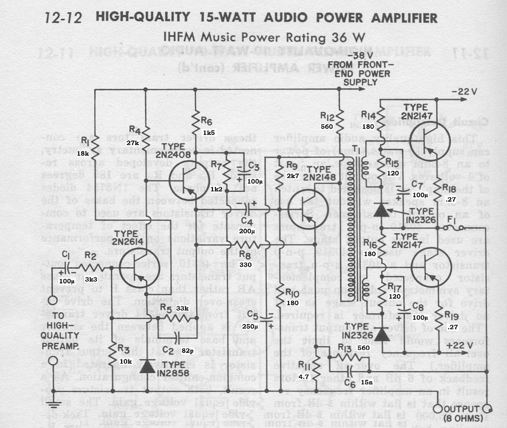

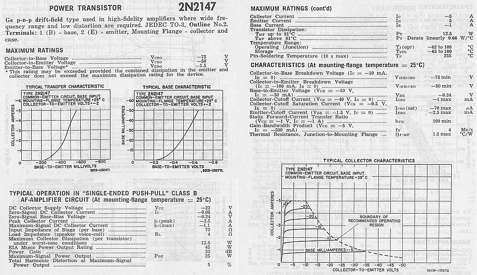

      ob die AL-Typen für den Freiburg ST wirklich geeignet sind, hängt davon ab, ob sie auch die ungewöhnlich hohe Stromverstärkung von min 100 erbringen. Dazu das folgende Datenblatt aus einem original Transistormanual von RCA eingescannt...
      Um jetzt nicht den Zusammenhang zu verlieren, editiere ich hier noch etwas dazu. Denn in eben dem selben Buch fand ich auch die Quelle der von Saba eingesetzten Schaltung. Daran sieht man, dass nicht alles Eigenentwicklungen der Radiohersteller sind, sondern dass einiges aus den Applikationslabors der Halbleiter- (bzw. Röhren-) Hersteller übernommen wurde.
      Hier hat RCA auch gleich die passenden Dioden zur Temperaturstabilisierung des Arbeitspunktes eingebaut - und diese hat man dann gleich in Verbindung mit den Endtransistoren bei RCA bezogen und auch der Treibertransistor für den Phasenumkehrtrafo wurde bei dieser Gelegenheit gleich mitgeordert. Die beiden "Kleintransitoren" jedoch konnten bei anderen Herstellern wahrscheinlich preisgünstiger bezogen werden.

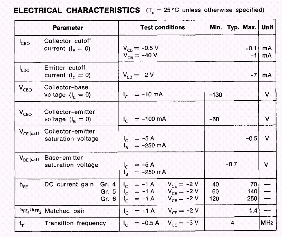

      hier gibt es schon einen Beitrag zum Studio Freiburg und AL102. Fazit: Ja AL102 geht, auch wenn hFE nur 40 ist. Wichtig: Wärmeleitpaste!
      http://old-fidelity.de/thread-5305-page-4.html
      AL102 . Höchstzulässige Werte. Charakteristische Werte. Datenblatt.
      Typenbezeichnung: AL102
      Werkstoff: Ge
      Polarity: PNP
      Gesamt-Verlustleistung (Pc): 30
      Kollektor-Basis-Sperrspannung (Ucb): 130
      Kollektor-Emitter-Sperrspannung (Uce): 60
      Emitter-Basis-Sperrspannung (Ueb): 2
      Kollektorstrom (Ic): 6
      Höchste Sperrschichttemperatur (Tj), °C: 100
      Transitfrequenz (ft): 2
      Kollektor-Kapazität (Cc), pF:
      Kurzschluss-Stromverstärkung (hfe): 40
      Transistorgehäuse: TO3
      AL102-5 hat hFE 60
      AL102-6 hat hFE 120 (auch: AD 167)
