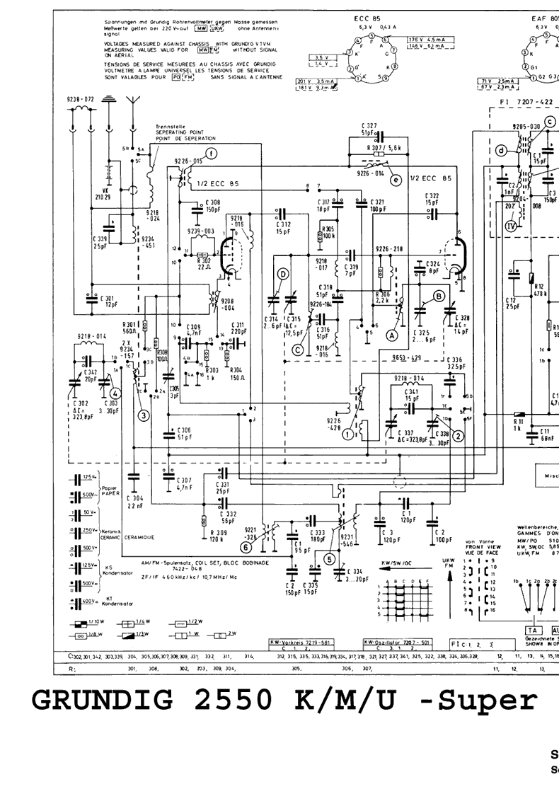

      Hallo Achim.
      Nein, der 80U von 1955 war weltweit der Erste, aus dem Labor 5050W (R.Wag...)
      Ohne diese Vorleistung des Chefentwicklers (R.Wag.....), gäbe es die Nachfolger sicher nicht!
      Der hat auch im Radio 5050W/5040W die Cascode -Vorstufe realisiert, lange vor der PCC84.
      Blaupunkt und Loewe haben das zwar copiert, aber wie Gunar sagt, zugunsten
      einer ECC/ ECH -lösung wieder verlassen.
      Die beiden Firmen haben die UKW/MW Box sogar als Printlösung versucht.
      Alle Beweise dazu habe ich hier. Auch TESLA
      Bei TESLA gabe es duzende Modelle über viele Jahre hinweg mit der Ur-GRUNDIG
      Version ECC85 als MW/UKW Modell.
      Den Unsinn LW/MW/UKW und dann noch KW/MW/UKW in der UKW -BOX, hatte nur GRUNDIG
