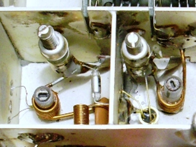

      Der Rohrtrimmer mit seinem Metallkern ist übrigens im Gegensatz zu den Modellen mit nur 180° Drehwinkel extrem bequem und präzise einstellbar.

      Der von Achim verwendete Trimmer ist allerdings kein Luftrohrtrimmer (der ähnlich aussieht) sonderm, wie er auch sagt, ein Keramik-Rohrtrimmer. Der von Achim verbaute Typ mit Messingspindel (vermutlich 2-15pF) hat einen positiven Tk. Nach Sumida-Datenblatt Tk = +100 ppm/K, Toleranz +/- 400 ppm/K.
      Hallo Reinhard,
      diese Trimmer finden sich bei Revox, Klein & Hummel, Sansui und vielen anderen, gerade in Verbindung mit Spulen mit Ferritkern.

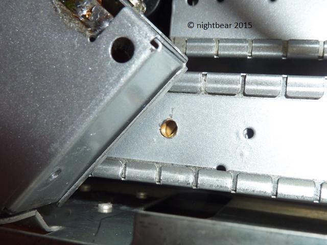

      Das Loch im Abschirmdeckel musste ich mit der Rundfeile etwas aufweiten, jetzt schaut der Kern sehr servicefreundlich ein Stückchen aus der Öffnung heraus :)
      (Er ist jetzt nach dem Abgleich wesentlich tiefer eingedreht, als auf dem Foto.)
